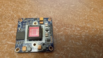

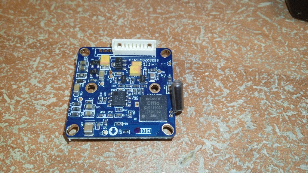

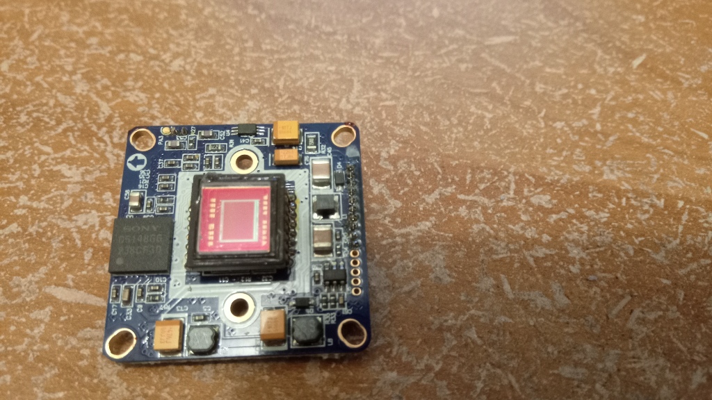

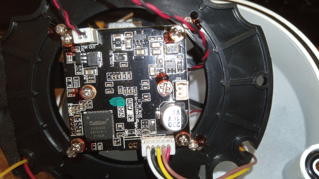

Доброго времени суток.
Знакомый электронщик ради интересу занялся восстановлением старых камер.
Одна Omega omv-v90she, другая AHD kdv-321sp32. Фото плат прилагаю.
Есть ли возможность приобрести аналоги по принципу "поменял забыл" или что-то более современное, новую плату под старый корпус? Помогите найти пожалуйста.
П.С. Поиск ради спортивного интереса - понимаю что сейчас купить камеру новую проще.

Сейчас все модули, что есть в продаже, требуют отдельного ИК фильтра, так что "просто снял и поставил не получится", придётся колхозить с механическим ИК фильтром и подгонкой объектива (если не собираетесь его менять)

Спасибо за ответ. Думаю пойти по другому пути - пошукать старые аналоговые камеры, но рабочие.

Модули можно и с фильтрами купить, но есть другая проблема, в аналоговой провода обычно 1.5мм, а в новых 1.25мм. Я в свое время экспериментировал, снимал панельку поджимал коннекторы и после подключения заливал разъем клеем.
