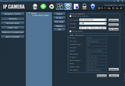

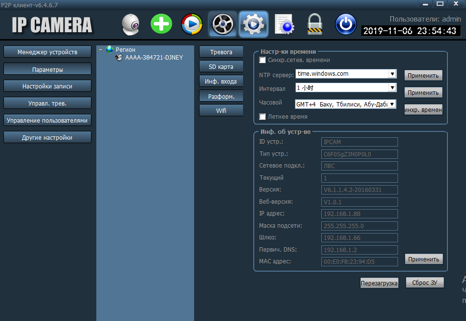

Имею вот такой девайc. Работает исправно уже 3 год. По большому счету претензий к нему нет, но есть нюансы.
Перестал работать Web Интерфейс в Google Chrome, камеру видим заходим а видео не показывает! Переустановка Google Chrome, а также отключение фаирволов и антивирусов не помогает , как и установка новейшего Flash Player. В браузере Internet Explorer в Windows 7, 8 все работает исправно, а в Windows 10 тоже не работает как и в Google Chrome.
Device ID: IPCAM
Device Type: C6F0SgZ3N0P0L0
Network connection: LAN
Current Client: 0
Software Version: V6.1.1.4.2-20160331
Webware Version: V1.0.1
Нашел информацию что это камере не что иное как как CamHi. На сайте ipcam.xin есть ПО для управлением камеры а также прошивки последней версии V19.1.27.5.19-20190918 . ПО для использования уже установил все работает исправно. В Инструкции к прошивки указано:

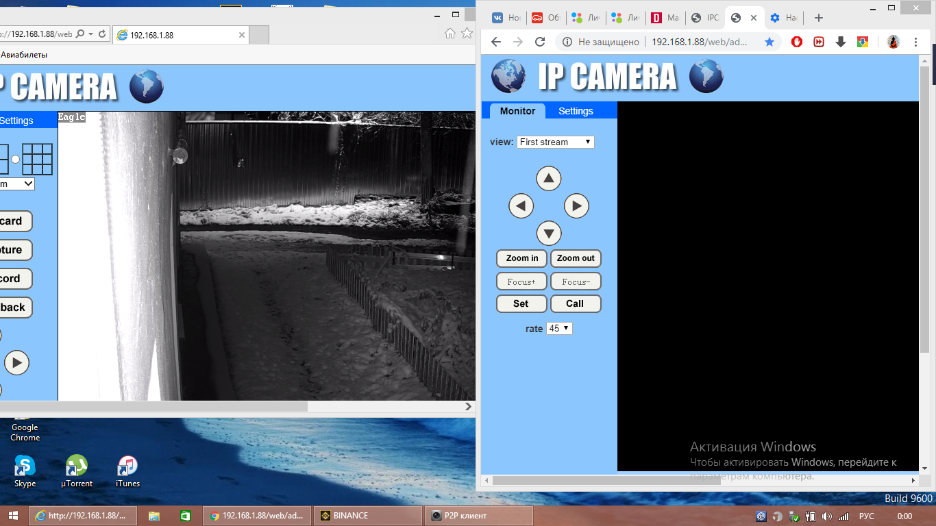

Скрин проблемы.
Re: Не работает Web Интерфейс IPCAM !
Сообщение AlienP666 » 07 ноя 2019, 14:53
QuikTime пробовали ставить? Серийный номер лучше затереть.

Хром обновился, до версии в которой уже нет поддержки плагина. Должен был сделать это еще года три как. Ставь IE Tab на хром.
