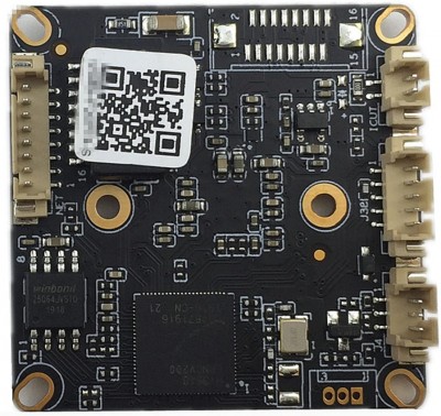

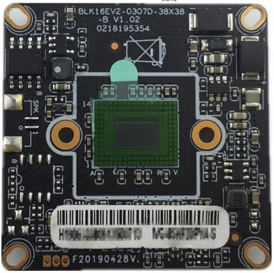

Здравствуйте,
имеется пару модулей IVG-85HF20PYA-S
Hardware: HI3516EV200_50H20AI_S38
DevID: 000559A71001000000000200
Хотелось бы сделать запись стрима не на NVR, а на внутреннюю карту памяти. Какой модуль мне искать на aliexpresse, и вообще встанет ли он на мои камеры?
Спасибо.
