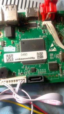

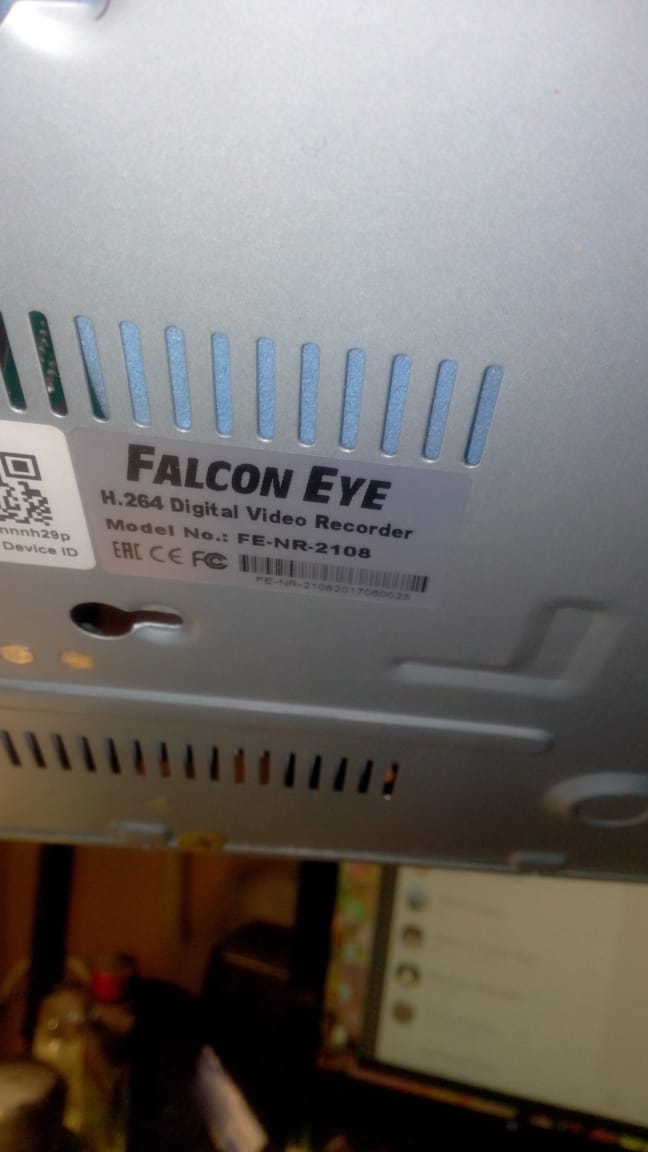

Всем день добрый. Отдали на запчасти регистратор , нет флеши , хотел восстановить . Подскажите , может у кого есть дамп на флешку ?

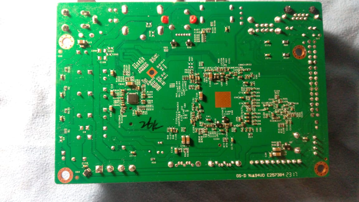

А можно фото матери в качестве на облако с двух сторон? Вообще дамп на FE-NR2108 у меня есть, но PCB отличается. В теории Фалькон мог конечно нахимичить с разными вариантами железа, но про вашу модификацию мне неизвестно. Зато размытый кусочек фото вашей матери очень сильно похож на шасси от FE-NR2104-KIT (4.2), но там флешка на 32Мб (25L25635F), а не на 16Мб стоит. И неплохо бы наклейку отковырять полную маркировку процессора посмотреть.

Вот фото , лучше сделать не удалось :smile:

Ну, мать очень похожа на FE-NR2104-KIT (4.2), почти такая же, отличие только, что у NR2104-KIT этот вот левый разъём распаян (а не пустой) и там дополнительная плата POE втыкается. У этой матери нет распаянного разъёма, может оказаться, что это и NR-2108 на этой платформе сделан. Вопрос в том, могло ли это шасси идти двух модификаций с флешками разных размеров с разъёмом под POE и без. Не знаю.
Про маркировку процессора словно в пустоту крикнул))). Будет значит страдать, пробовать эксперименты, впаивать\выпаивать. Я думаю, хоть мать и другая, надо пробовать дамп от NR-2108 на другой платформе под флешку на 16Мб.
Тут ещё вопрос кто там кому чего отдал в каком состоянии. А то флеши нет. Может там проц убитый или ещё чего не хватает и т.д. Хорошую вещь на запчасти не подгоняют). В л.с кину ему дамп, пусть попробует.
