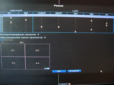

Помогите с решением задачи -подбор 4-канального гибридного видеорегистратора с гибкой настройкой количества камер каждого типа.
Идеален такой вариант- 3 AHD камеры до 1 Мп. (большее разрешение приветствуется) + 1 IP-камера на 3-5 Мп. Проштудировав описания нескольких регистраторов разных брендов на чипах Hi3520DRQCV300 и Hi3520DRQCV400 , сделал вывод что возможности их как правило ограничены тремя вариантами - либо только 4 камеры AHD до 2-3 Мп, либо только IP-режим на 4 камеры до 5 Мп. Гибридный режим один- две AHD камеры. плюс две IP камеры до 2 Мп. Мне же нужно подключить одну IP-камеру IPEYE-3802 хотя бы в разрешении 3 Мп (максимум у неё- 5 мп) и 3 AHD по 1 Мп каждая. Есть ли такая комбинация у 4-канальных регистраторов, построенных на других чипах, интересуют ссылки на конкретные модели ???
Максимальный бюджет - 6300 руб. (10000 руб. вместе со специальным жестким диском на 1 ТБ). Интересуют только модели, которые можно купить в российских компаниях, покупки на Алиэкспресс не предлагать. (приобретаться будет на юрлицо с оплатой по безналу) , ко всем рискам таких покупок и срокам доставки из коронавирусного Китая никто в этой организации не готов и никому лишний гемор из за экономии в пару-тройку тысяч руб. там не нужен... :D

Можно поискать в продаже Hiwatch DS-H204Q. Очень гибко конфигурируется по типам камер - каждый из 4 каналов может быть как аналоговым так и IP, пятый канал только IP. Официальная цена была 7140 руб, но на ЯМ полно предложений гораздо дешевле.

Спасибо за наводку, приобрели эту модель. только со звуком, работает именно так, как нам и нужно. Правда не рискнул брать кота в мешке со скидкой в иногородних компаниях с Яндекс-маркета, согласовал с руководителем небольшое повышение бюджета и взял за 7140 руб. у официального представителя в нашем городе. Вместе с диском встало чуть меньше 10800 руб.
Единственное. что огорчает как у этого производителя. так и у некоторых других - чем больше становится новых, доселе неизвестных функций. тем тоньше книжечка с инструкцией.... :dash: Вчера вот так и нашел внятного ответа, как правильно копировать на флешку нужный кусок архива. и затем правильно извлекать флешку из регистратора. Поосто выдёргиваешь - потом комп не может её открыть и предлагает проверить на ошибки. Ничего не находит, потом только открывается к ней доступ...(((

Пожалуйста. :smile: Я так понял, взяли более новый Hiwatch DS-H204QA с поддержкой звука через коаксиал? На сайте производителя есть только краткая инструкция. На старый 204Q была подробная инструкция, но не знаю насколько на применима - у 204QA более новая прошивка другим интерфейсом, насколько я понял (в руках данный рег не держал).
Касательно выгрузки записей на флэшку. Точно дожидались окончания выгрузки перед тем как извлечь флэшку? Попробуйте полностью выйти из меню и только тогда ее вынимайте. Если есть возможность, удобнее выгружать записи на компьютер по сети через веб-интерфейс регистратора или программу IVMS-4200.
