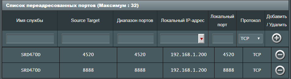

Переадресация портов на роутере:

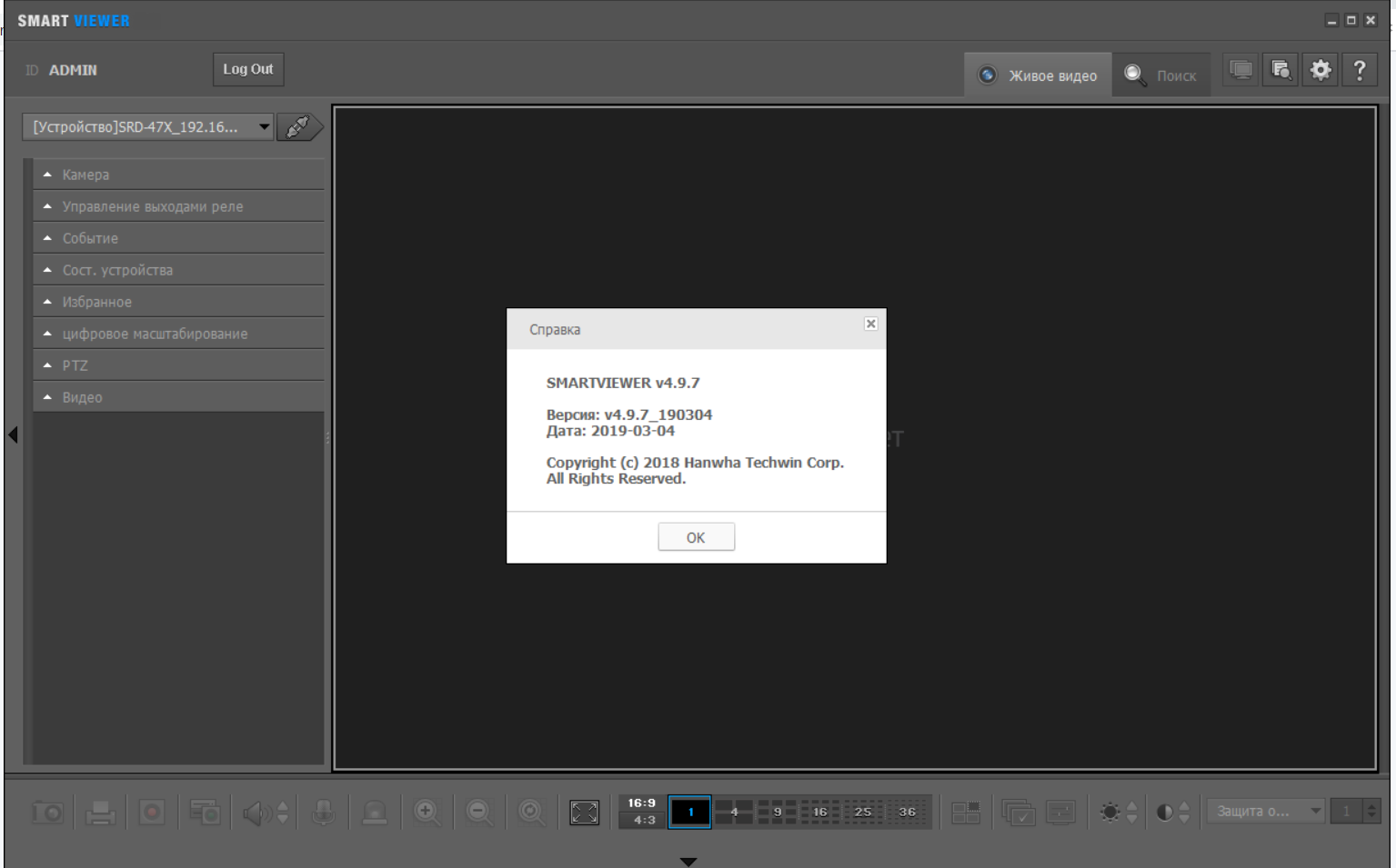

В локалке через SmartViewer:

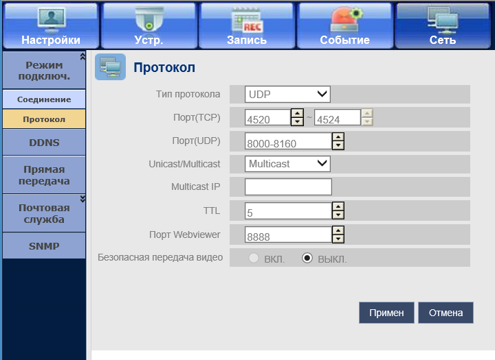

Через порт 4520 все ОК:
Страница устройства:
Стоит TCP:

И есть еще UDP:

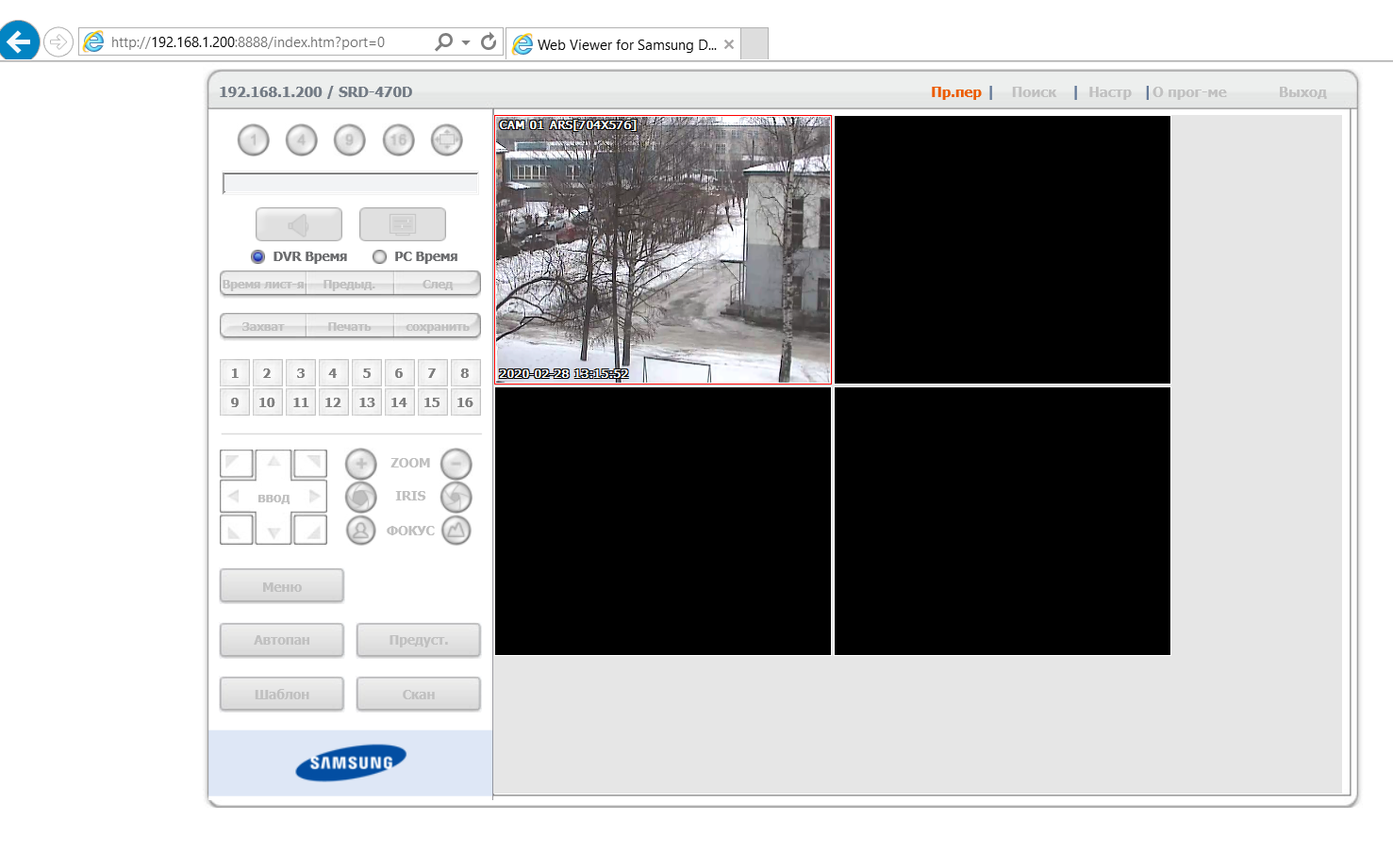

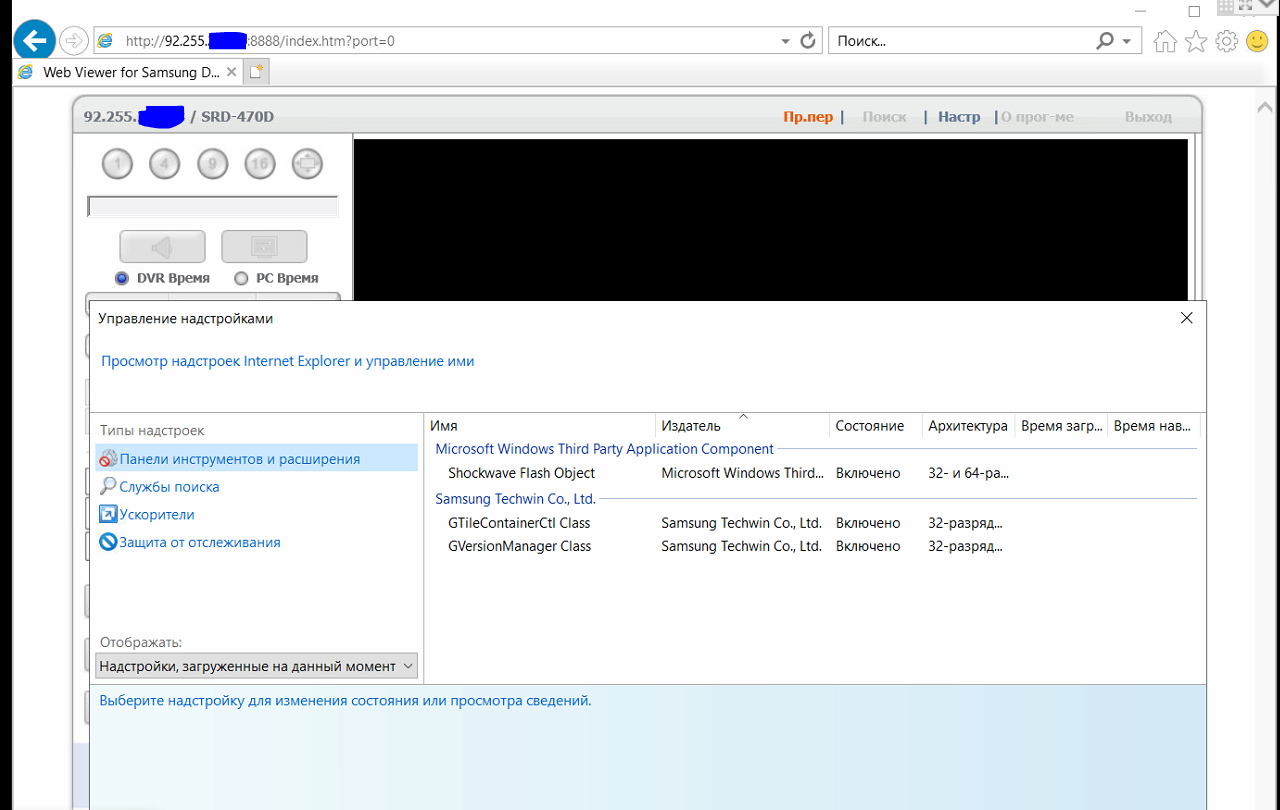

В локалке 192.168.1.200:8888/ через Explorer 11 все ок:

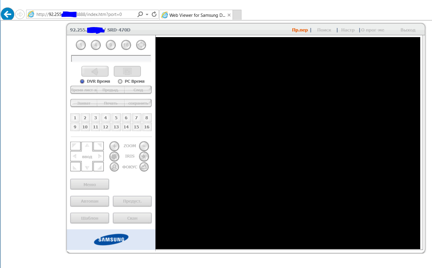

Через выделенный IP нет изображения:

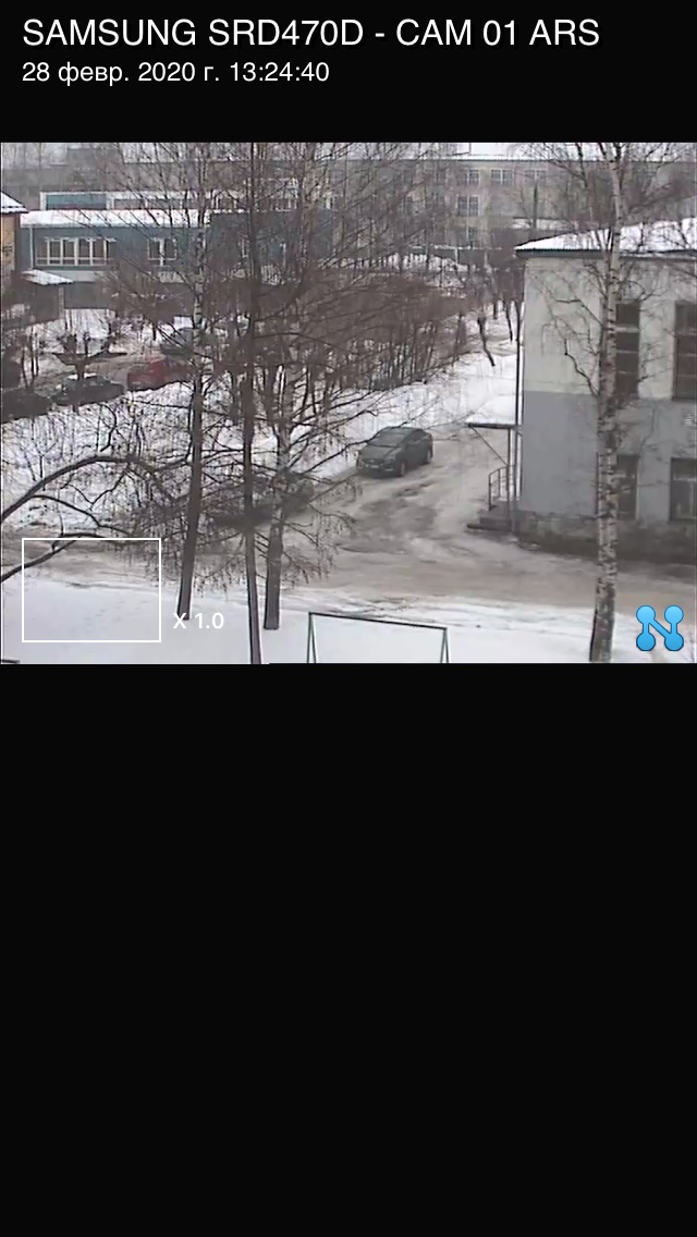

Как я понял просмотр либо через Explorer, либо через специальное приложение?
На телефоне стоит приложение iPolis mobile 2.8.4
Оператор мегафон
Настройки:
Все работает:

Ну а через Explorer по http://92.255.XXX.XX:8888 С другого ПК нет изображения?

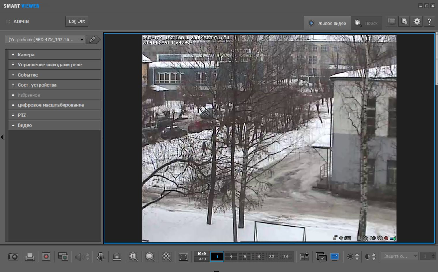

В локалке через SmartViewer все ОК:

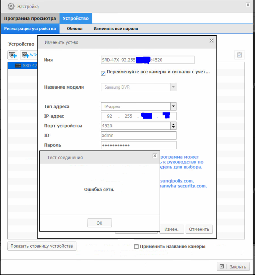

На другом ПК - внешка, настройки SmartViewer на порту 4520, пробовал поменять на 8888, тоже ошибка:
На другом ПК - внешка, через Explorer изображения нет:
На 2ip.ru порты 8888 и 4520 проверены и открыты.

На время 20.06 проверил порты 4520 и 8888 оба закрыты. Ты как ни замазывал, светанул внешний IP шник. Затер картинки.
