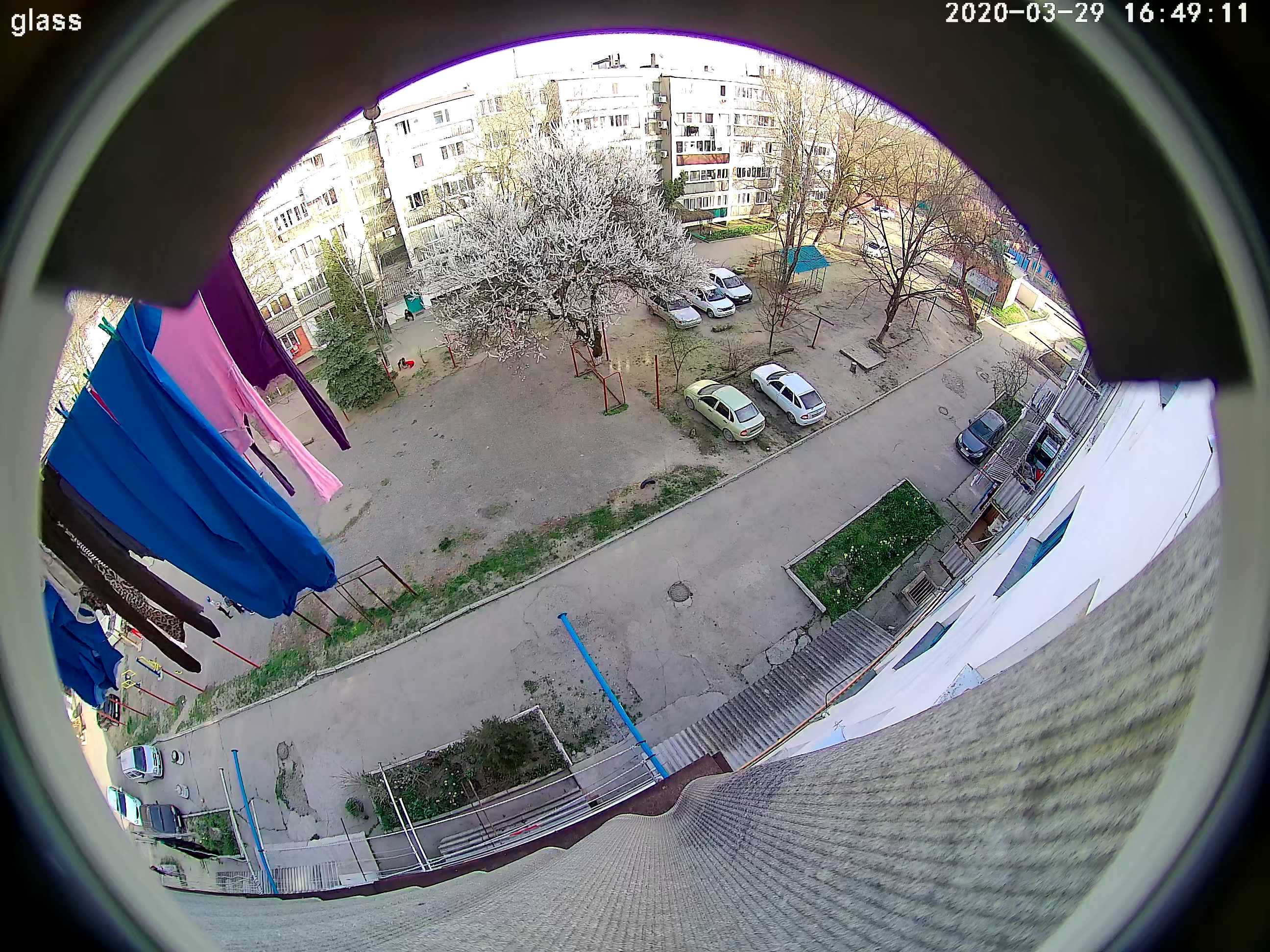

Может кто подскажет, где найти корпус под объектив "рыбий глаз"?
Была камера ip, стала глючить, решил с неё сделать широкоугольную.
Заказал модуль https://aliexpress.ru/item/33015015652. ... 33edC4BfQu
он пришёл, всё нравится, только вот корпус от старой камеры не совсем подходит.
Старая камера камера была такая https://aliexpress.ru/item/32610214250. ... 33edYHBvp0
Вот в дырку где объектив, рыбий глаз не пролезает, а его обязательно надо выдвигать вперёд, иначе корпус попадает в камеру. А выдвигать его не куда, он упирается в стекло. А за стекло его ставить не желательно наверно, будут попадать осадки на объектив, да и дырка в стеле маленькая, рыбий глаз не пролезает.
Может у кого есть опыт, может кто ставил рыбий глаз себе и собирал конструктор? Что то на али не нашёл корпус под него.
Сейчас у меня вот так стоит (снимок)

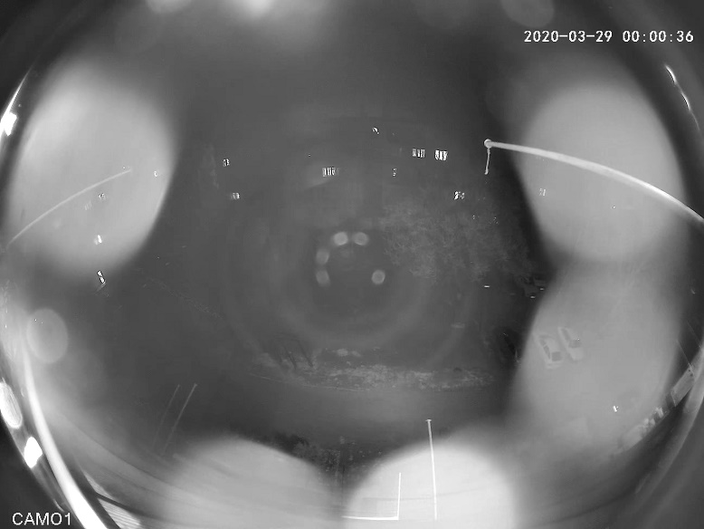

этот вариант меня бы устроил, если бы ночью подсветка не била в края корпуса, а то получается края корпуса пресвечены и ни чего не видно. Если корпус убрать, то нормально (снимок)
но на улице как без корпуса?[

Имеется модуль , корпус и линза . Всё бы ничего, но вот ИК-подсветка засвечивает и портит всю картину.
Что бы взять альтернативное из корпусов?

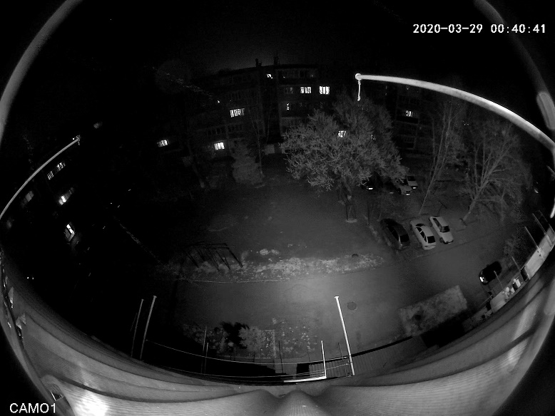

Да я уже давно сделал и забыл про эту тему. Козырёк у камеры спилил, стекло вырезал и объектив немного наружу вытащил, подсветку отключил физически - разъём вынул.
Вот: https://yadi.sk/i/NV-bEarAnIf_eA
