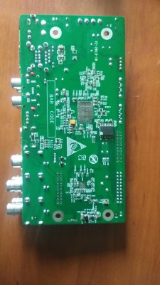

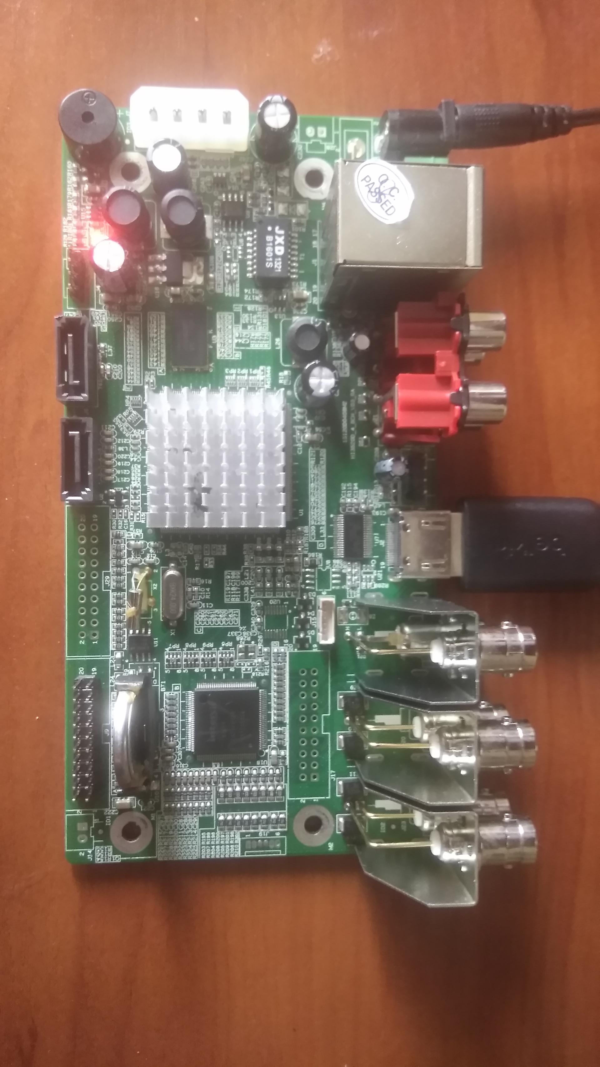

Всем доброго времени суток) Помогите пожалуйста найти причину неисправности.
Имеется 4-х канальный аналоговый регистратор. Внезапно перестал включаться (эксплуатировался с релейным стабилизатором напряжения). Напряжения на eeprom, flash, spiflash присутствуют. Начал грешить на прошивку, а именно на Uboot, т.к. даже заставка на экране не отображалась. После подпаивания разъема для соединения по uart, он включился штатно: все загрузилось. Выключил. Минут через 5 снова попытался включить, но проблема вернулась. "Методом тыка" установил связь: если плату погреть феном в области оперативной памяти, то она нормально стартует. Модуль оперативной памяти прогревал.
Хотелось бы замерить напряжение на контроллере (hi3520), но не могу найти его распиновку.
Подскажите пожалуйста, куда двигаться дальше.

Всем доброго времени суток) Вот что еще нашёл: после прогревания и запуска платы, время сбивается: показывает 09:32:20, затем после достижения 09:33:19, вновь показывает 09:32:20. Изменения времени в настройках не помогает. Год и число при этом сохраняются
