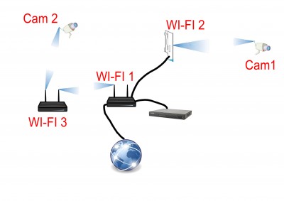

Проблема в том, что камера 2 не работает на регистраторе через wi-fi 3.
Регистратор находит ее адрес, но после добавления пишет, что она Off-Line.
На телефоне через XMEye работает.
Если подключить ее к wi-fi 1 то все работает.
Wi-fi 3 работает как мост. ДНС присваивает первый роутер.
В wi-fi 3 установленная прошивка OpenWRT.
В чем может быть проблема?

Если сделано как мост, т.е. адреса одной сети, то в опенврт это все криво работает, лучше ddwrt поставить, там тоже есть особенности, но хоть работает.
Или точку в режим роутера и пробрасывать порты, как в обычном интернет роутере - самое простое решение

Спасибо. Проброс порта помог, все работает. :Yahoo!:

значит Wifi-3 не работает как мост
раз пришлось пробрасывать порт
