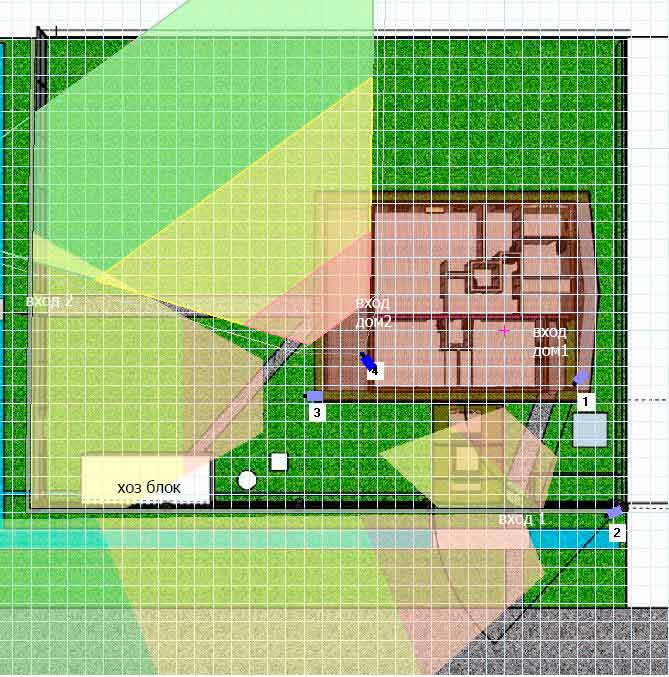

Есть частный дом хочу организовать видеонаблюдение на территории и за ее пределами(главный вход). На территорию и в дом есть 2 входа
Вот накидал схему.
Освещение есть(прожектор по датчику движения) есть в районе камеры 1, так же можно организовать в районе камер 3 и 4. Прожектор с детектором на камеру 2 ставить не хочу, т.к. тогда он будет очень часто включаться ночью, наверное лучше выбрать камеру с ночной подсветкой ?
Камер 1 уже выбрана и куплена https://aliexpress.ru/item/400053460319 ... 4aa6YGOt9o выбрал комнатного исполнения, т.к. камера будет под навесом.
Камеру 4 скорее всего возьму ту же что и камера 1, а вот с камерами 3 и 4 вопрос ?
Все дело будет заведено на домашний сервер(SurveillanceStation).

Я сильно не советую ставить внутреннюю камеру на улицу, есть же металлические куполки и не сильно дороже. И эта камера будет снимать только в цвете.

Странная схема видеонаблюдения - задний двор без просмотра, углы зон просмотра камер больше соответствуют обычным, старым видеокамерам 450 ТВЛ (новые камеры имеют угол до 90 градусов, без учета "рыбьих" глаз). Ставить комнатную на улицу - интересная трата денег, если только это не Сахара - зиму не переживут конденсаторы.
