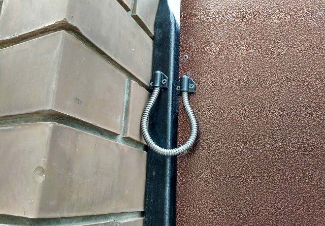

Уважаемые форумчане.
Помогите с выбором видеоглазка вместо обычного глазка.
Стальная входная квартирная дверь уже установлена. Их две. В наружной двери есть обычный глазок. Между этими дверьми откосы выполнены из гипсокартона, поклены обои. проложен кабель магнитного датчика сигнализации открывания двери. То есть под гипсокартоном можно проложить кабель для видеоглазка...
1. Будет ли убого смотреться вариант: кабель видеоглазка выходит через гибкий дверной переход
из гписокартона и в кабель-канале идет по поверхности наружной двери до видеоглазка?
2. Есть ли видеоглазки с радио - wifi- или еще каким передатчиком и отдельным приемником, установленным на откосе между двумя стальными дверями. А уже от приемника по кабелю к монитору?
Есть опасение, что внутрення стальная дверь будет экранировать радиосигнал передатчика видеоглазка, если приемник расположить снаружи нее или в самом мониторе. Поэтому прошу совета про такую ситуацтю. И сколько продердится аккумулятор в такой схеме?
Спасибо

За такую установку рискуете 4 года тюрьмы получить. Погуглите был уже суд над человеком за установку видеоглазка, эти видеоглазки трактуют как скрытое видеонаблюдение.

хм вроде читал что как раз видеоглазок единственное что можно. Типа никто же вам не запрещает в обычный глазок сутками пялиться на лестничную площадку... встречал в гугле, что видеоглазок он же не скрыт, а посреди двери торчит как раз

В законе нет толкового определения, поэтому можно загреметь в любой момент. Но как правило чтобы пристали с этим, надо что называется напроситься.
В целом если есть вариант пихать кабель, то он всегда практичнее. А еще лучше подумайте насчет установки видеодомофона, это и глазок и звонок и переговорное устройство сразу. И вполне возможно что установить будет намного проще.

Но у глазка очень большое искажение и много мертвых зон, а посему вещь почти бесполезная, куда лучше повесить купольную камеру в угол коридора, чтобы просматривал всю площадку.
А что касается глазка с вайфаем, то питать как? Все равно же провод тянуть.
