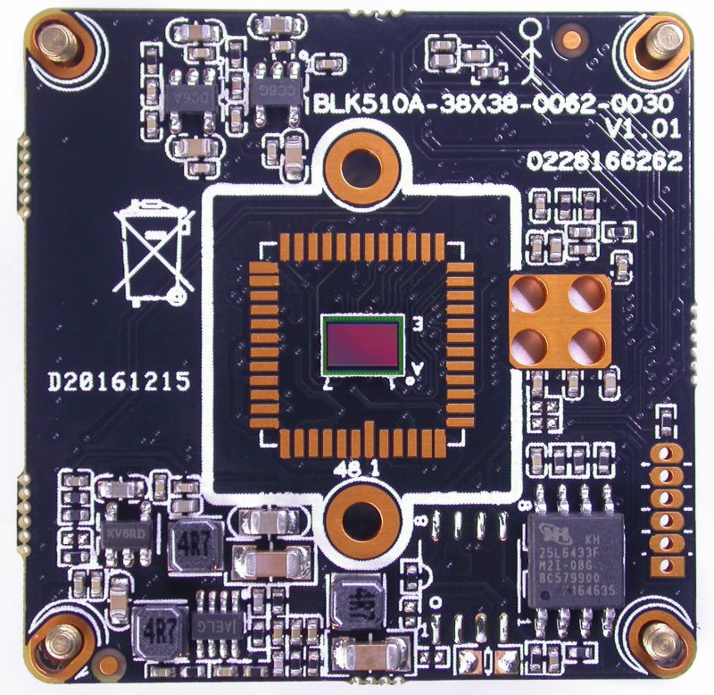

Вроде как правильное название того что внутри "модуль для IP камеры IPG-50X10PT-S (XM510A+H62) 1Мп"
Процессор IPC XM510A1
Перестала выходить в сеть.По UART общение проходит но по указанному IP 192.168.1.10
вебморда не работает.Также пытался сделать бэкап прошивки через TFTP server
тоже на связь не выходит. Потом начал проверять пингуется она или нет
оказалось нет. Хотя при подключению к компу либо роутеру serverip у камеры меняется.
Провода к разъёму прозвонил все ОК.

Сдул флэшку, выкачал дамп. Сайт производителя не дает скачать прошивку.
Причина время поддержки истекло.
Может кто чего подскажет или есть чего залить или есть советы по дальнейшей диагностике?
