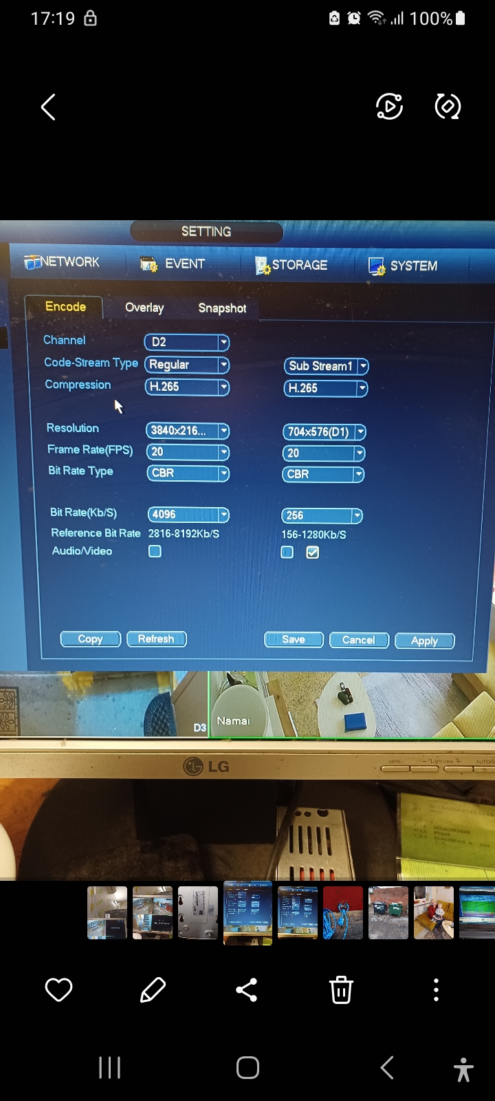

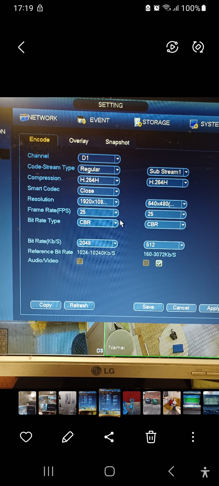

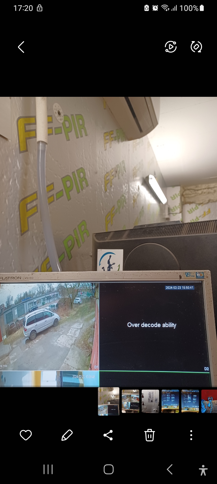

Здрввствуите.Нужен совет.Старенькии Dahua NVR 2017 г.4 канала.Купил новую камеру DAHUA 8 MP .Прописал в систему,работает но через NVR показывает
.Установки камеры такие
Если ставлю SUBSTREAM 1 НА 264Н
тогда начинает показывать но гораздо хуже стареньких камер.
в чем проблема,какие советы.

В первых, не надо ставить CBR кроме очень специфичных случаев.
Во вторых рег не тянет такое разрешение и понижает его до своего, скорее всего 2мп, а в этом режиме похоже камера показывает не очень.

Ну можно засесть поиграться настройками. Возможно вам повезет и вы найдете нужное сочетание. А возможно не найдете. Регистратор уже не способен переваривать современные камеры. Если нужна хорошая картинка, я бы заменил рег. Тут все зависит от того, что вам в итоге нужно.
