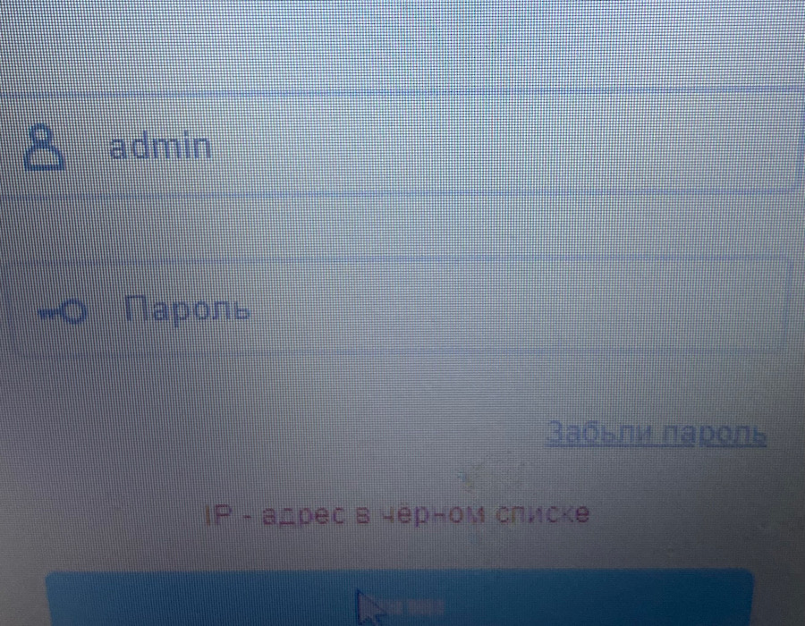

Сообщение Рустамбек » 06 авг 2024, 07:53
Выложил скриншот, кто с таким сталкивался?
Сообщения: 3990
Re: Камера в чёрном списке
Сообщение Рустам » 06 авг 2024, 09:10
Не сталкивался. И непонятно, почему окно для пароля отображается, по логике вещей, если ПК в черном списке, то вообще должна с него запросы игнорировать. Не понятно, чей же IP-адрес в чёрном списке у кого.
