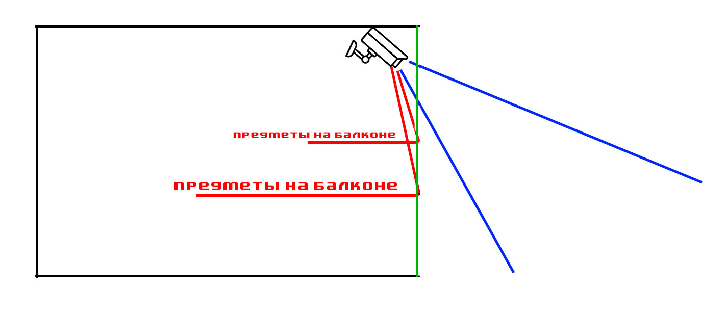

Помогие побороть отражение в камеру от стекла на балконе
Сообщение VideoCam » 11 авг 2024, 12:56
На балконе вверху установлена камера, смотрит вниз примерно под углом как нарисовано на изображении. В камеру идёт отражение от стекла от предметов на балконе. Может, Есть ли какие то напыления на стекло или ещё какие нибудь другие способы устранять такие отражения? Мешают не особо сильно, но усложняют усложняют немного жизнь, особенно вечером, когда ещё уличные фонари включаются.
Может покрытие какое то, пленки ,напыления?
777SkiF777
Сообщения: 810
Re: Помогие побороть отражение в камеру от стекла на балконе
Сообщение 777SkiF777 » 11 авг 2024, 14:12
Поляризационный фильтр надо колхозить.
Сообщения: 1228
Сообщение Роман 55 » 11 авг 2024, 14:42
А что мешает поставить камеру снаружи балкона?
VideoCam
Сообщения: 4
Зарегистрирован: 25 окт 2017, 19:00
Сообщение VideoCam » 11 авг 2024, 18:02
Роман 55 писал(а): ↑
11 авг 2024, 14:42
Ну там получается больше "против" чем "за":
лишняя дырка, осадки, пыль, сверху могу что нибудь могут кинуть.
Плюс ещё один, так как она к потолку крепится, особо её и не видно.
Сообщения: 1228
Сообщение Роман 55 » 11 авг 2024, 20:03
VideoCam писал(а): ↑
11 авг 2024, 18:02
лишняя дырка, осадки, пыль, сверху могу что нибудь могут кинуть...
Уличные камеры и предназначены для установки на улице, осадки и пыль внутрь камеры не попадают. Если это Ваша камера и Ваш балкон, то не стоит усложнять себе жизнь из за лишней дырки.
