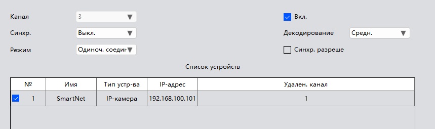

Сообщение SergeAnt » 16 дек 2024, 14:02
Причина логов по Si-Cam SC-HVR16 8mp оказалась во втором регистраторе
как говорится ССЗБ, на цифровом регистраторе, я дублировал канал с аналогового, но каким-то образом не уследил и оказалась включена синхронизация часов. Почему-то раньше не было проблем, а потом цифровой начал спамить аналоговый и пытался перевести часы. Наверное возникла рассинхронизация часов между регами.
