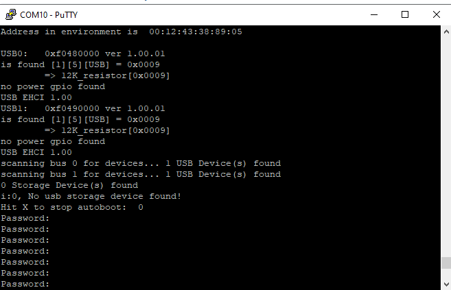

Здравствуйте!, слетела прошивка платы видеорегистратора AHB80N04RM-GS-V3
плата такая https://jftech.com/#/productDetail?productId=334
U-boot запаролен
помогите распаролить!
восстановление AHB80N04RM-GS-V3

Восстановил давно, только сейчас решил написать
1. Слил программатором дамп с пзухи, подцепился прямо на плату прищепкой
2. Скопировал крипту с этого дампа
3. Dump builder-ом из прошивки на эту плату сделал новый дамп
4. hex редактором добавил в дамп крипту
5. Залил этот дамп в пзу
Регик заработал, пароль на u-boot уже другой, который находил раньше
