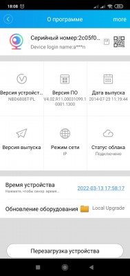

Добрый день. Проблема схожа. Не видел ресивер новую камеру, решим прошить. Прошил....Изображениепосле чего грузится полосы цветные, потом черный экран. Как можно решить проблему?
Прошил этой прошивкой.

Сообщение djshakh » 14 мар 2022, 19:41
Может есть дамп у кого?
