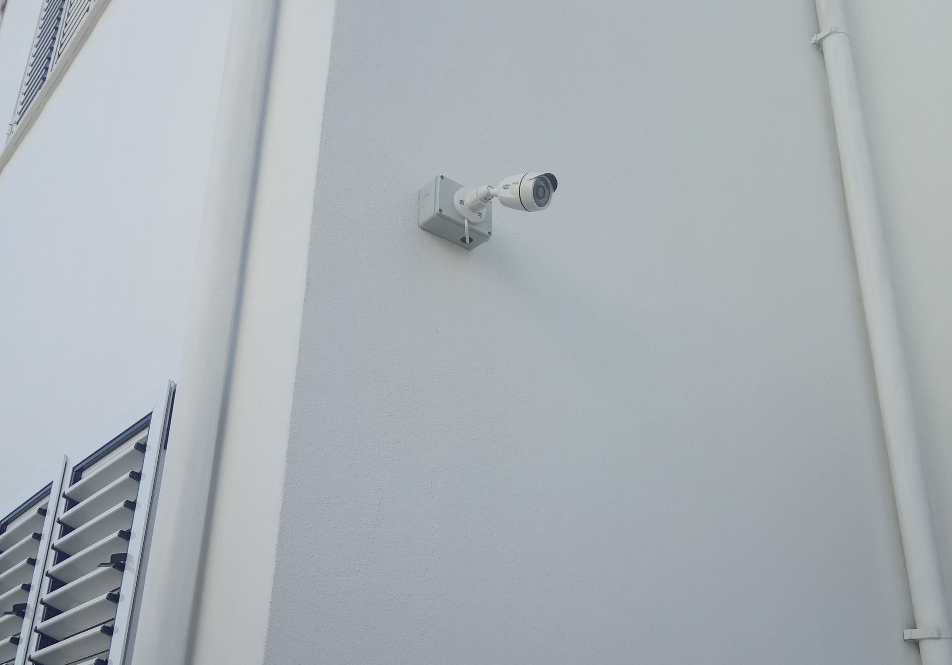

Знакомый человек был в странах ЕС. Говорит, видел, что там практикуют, не как у нас (когда коробка рядом с камерой). А ставят цилиндрические камеры непосредственно на пластиковые распаечные коробки. Правда, бренд коробок не идентифицировал.
Кто то знает такие коробки, на которые можно так ставить?

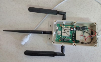

Да, в ЕС на коробки часто ставят, даже я, когда там был на коробку ставил )))
Но нужны хорошие коробки из прочного пластика, в одну из таких сегодня 4G роутер смонтировал.

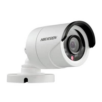

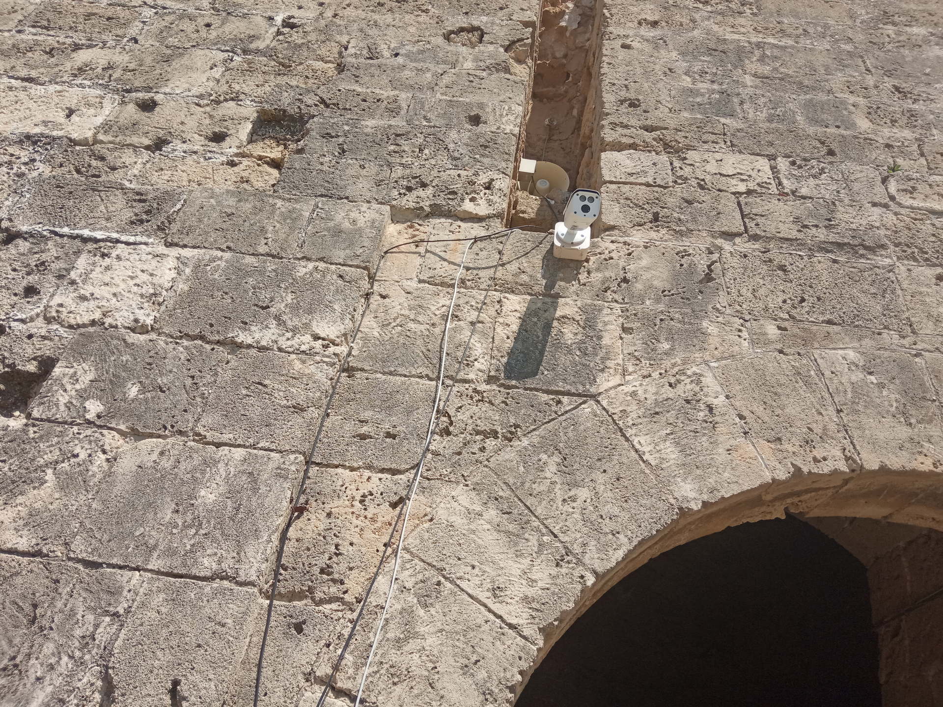

Красиво. А что за бренд коробок на 2 фото?) Камера почти килограмм веса.

Штатная коробка не только дорого, но и эстетично, красиво, но при модернизации системы приобрели - жгут от камеры с джойстиком плюс молюск с 220 на +12 В туда просто не влезают, пришлось плюнуть на эстетику и все компоновать в раздаточную коробку 100х120 рядом с камерой. Устанавливать камеру на коробку (да, красиво) хорошо до первого случая с необходимостью туда попасть.

Вот на 2 фото не я монтировал, это крепость Кирении, построенная 14 веков назад. А на 3 фото вроде по 15 тур. лир покупали, на 1 фото 8,70 юаней https://item.taobao.com/item.htm?id=13870279450 и я думаю она тоже легко 1 кг выдержит.

Как на третьем фото много лет ставлю уже и фотки тут давал. Только не пользуюсь штатным отверстием как на фото, они все закрыты. Кабель от камеры завожу через отверстие в крышке. Обслуживание и замена камер одно удовольствие - прямо вместе с крышкой (одна лишняя целая всегда есть если нужно заменить). Проблема изоляции (если здание обшито металлом то же снимается).

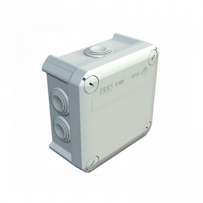

Подскажите, кто на практике сталкивался.
Вот на такую коробку OBO крепить такую камеру.
Это надёжно? Или всё же лучше камеру отдельно крепить на основу?

При первой же неисправности в коробке или замене камеры, особенно в холодное время и или на высоте, становится понятно, что распаячная (раздаточная) коробка должна крепиться отдельно от камеры, даже если она фирменная и под пятку крепления. Да вид портится, но настроение улучшается

Всегда так делал: камеру на крышку коробки. 1кг буллеты держатся, но если использовать самые дешевые с шурупами для крепления крышки - нужно "не сорвать резьбу".
Как сказал выше "ALEX_SE", такой способ крепления решает проблему изоляции металлического корпуса камеры от поверхности, к которой крепится коробка.
Для укрепления крышки от излома можно использовать тонкий слой пластика/фанерки. Дырки от крепежа лучше герметизировать. Подходит обычный автогерметик.
Можно к крепежу коробки привязать веревочку/тросик, чтоб крышка с камерой не улетали в момент вскрытия, но это уже менее эстетично

Вполне нормальное решение особенно если коробки использовать нормальных брендов а не пластиковый разлетающийся от случайного удара отверткой китай... Обратите внимание только на крепеж - что бы не выпадал и что бы не ломался. На одной коробке проверьте - закручивание с силой, попытка вскрытия, излом (если часть крепежа откручено а часть нет). На практике после например удара сосульки вырывает с корнем саму коробку - крепление камеры и крышки остается целым.Вот на такую коробку OBO крепить такую камеру.
Кстати подсказка - фиксировать хорошим хомутом входящий кабель внутри. В этом случае при срывании коробки об хомут вырывается разъем на кабеле а разъем и кабель камеры остаются целым.
