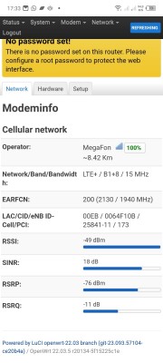

Пассив РоЕ делается элементарно, можно даже хвостом от камеры, но там 100 мбит, для гигабита или тянуть второй кабель или городить более дорогое гигабитное активное РоЕ, это лишняя электроника и разъемы. Естественно все делается под внешние антенны.
8км до БС за городом на панельную антенну.
