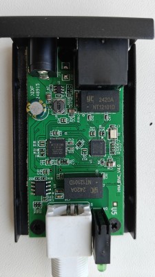

Вообще не "балуны" это.
Ну а что там еще может быть внутри? Вряд ли микроконтроллеры. Согласующий транс и немного расыпухи для перехода в полудуплекс.

Не всякая коробочка внутри которой есть согласующий трансформатор именуется "балуном".
Странно. IMHO, на коротком 12м кабеле должно быть то же самое, что на 3м кабеле, разница ранее чем на многих десятках метрах не должна быть ...S@rge писал(а): ↑04 июл 2025, 04:11На патч-корде оба комплекта ведут себя одинаково - стабильные 95Мбит/c в оба конца. Но на куске кабеля комплект с внешним питанием (первое фото) ведет себя так же, а вот комплект без внешнего питания кое-как соединяется на 10Мбит/c и те нестабильные (бывает что до нуля падает).
не забываем про разьемы . На стандартном заводское соединение , на 12м - кустарное.Рустам писал(а): ↑04 июл 2025, 09:15Странно. IMHO, на коротком 12м кабеле должно быть то же самое, что на 3м кабеле, разница ранее чем на многих десятках метрах не должна быть ...S@rge писал(а): ↑04 июл 2025, 04:11На патч-корде оба комплекта ведут себя одинаково - стабильные 95Мбит/c в оба конца. Но на куске кабеля комплект с внешним питанием (первое фото) ведет себя так же, а вот комплект без внешнего питания кое-как соединяется на 10Мбит/c и те нестабильные (бывает что до нуля падает).
