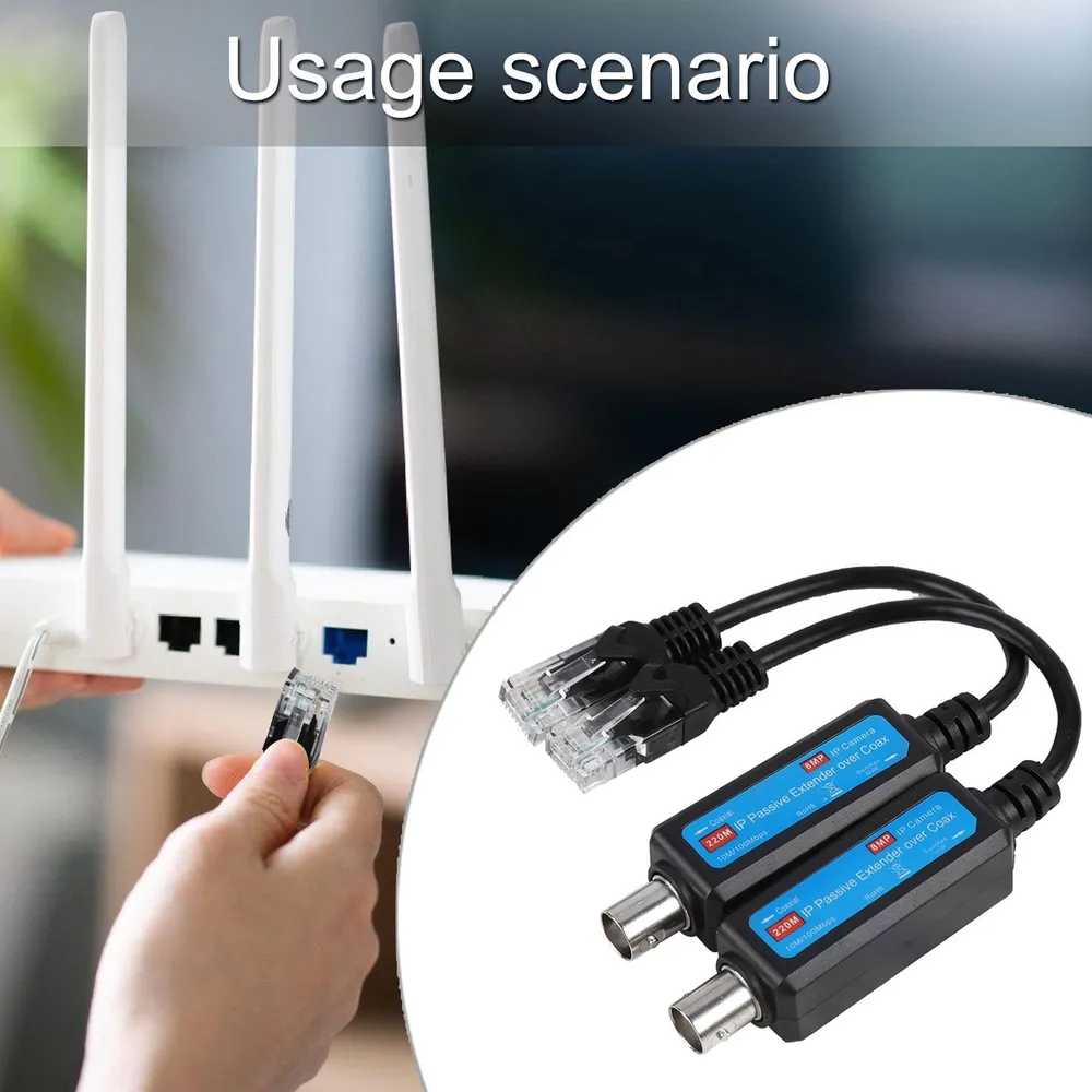

Наткнулся на озоне на вот такие китайские поделия за три копейки:
Раз, два (эти даже пассивные :shock:). Кто-нибудь пробовал такие, как они в работе (если вообще работают)? Интерес пока чисто теоретический. :smile:

Попутал сначала с балунами)) Брали на пробу похожие на вторые, метраж там явно завышен. Даже сотки метров не тянут. И к помехам критичны. По скорости же там десятка может выйдет. Но когда выхода нет, то почему нет. Тем более за эти деньги.

Насколько я понимаю, у большинства сетевых контроллеров, устанавливаемых в сетевое оборудование, поддерживаются разные стандарты, в том числе и допотопный Half Duplex 10Мбит/с. А этот стандарт как раз и был изначально предназначен для одиночного коаксиального кабеля, причём даже со множеством компьютеров, подключенных к этому одиночному кабелю. Я в молодости к такому подключал наш компьютер в универе, и всё работало. Тут эти приблуды видимо всего лишь убеждают коммутатор, что ни в каком другом режиме связь они поднять не дадут и он сам переключается в режим Half Duplex 10Мбит/с. Может эти приблуды ещё и волновое сопротивление кабеля согласуют, но не факт. Работать должно, но с "коллизиями" и низкой сетевой скоростью. Выгоды никакой в их применении не вижу, но работать хоть и худо, но должно.

первое еще можно пробовать, но второе это совсем не то чего вы хотите, в лучшем случае это балуны но ни как не поможет для работы ip камер
Нет, не балуны - почитайте хотя бы надписи на них. И там по в описании товара картинка есть:
Re: Приемопередатчики EoC (Ethernet over Coaxial) для подключения IP-камер по коаксиалу
Сообщение 2Dem » 28 апр 2025, 12:11
Ну "не балунами" их тоже назвать нельзя. Это, по сути, тоже балуны, только другие. Там, в отличии от привычного балуна, не только пассивка для согласования сопротивлений, но и что-то, что заставляет сетевуху работать в полудуплексе.
