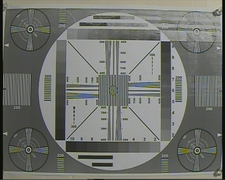

Вообщем потестил:
Камера Smartec STC-3019/3
Объектив Fujinon YV2.6x3С-SA2(L) (тесил и на 5-50 - результат тот же)
Регистратор Smartec STR-1689
Тестилась и без регика на большом телике - результат тот же.
Вывод - по разрешению выше уйти не дают устройства отображения. Вообщем по качеству пока ничего не скажу - поставим на объекте, будет понятно.
На днях будет еще смартек 3080 - можно будет сравнить.
Картинки:
Камера в цветном режиме:

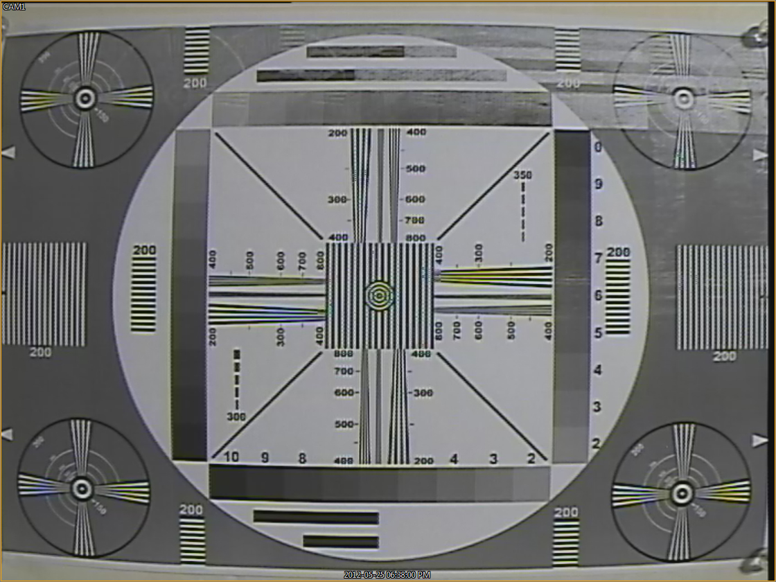

Камера в чб режиме:

Тут с геометрическими искажениями неприятность - когда используются короткофокусные объективы, то изображение получается заметно бочкообразным и его центр отображается с повышенным масштабом, а края с пониженным. В результате если смотреть разрешение по центру, то получается ошибочное завышенное значение разрешения. Это искажение можно заметить и пересчитать сравнивая относительную ширину центрального квадрата таблицы состоящего из вертикальных линий на изображении и на оригинале испытательной таблицы.
В данном случае искажение где-то на 20% и там где видно 500ТВЛ, там на самом деле только 400ТВЛ. В итоге получается, что с этой камеры в этом эксперименте видно 400ТВЛ вертикального разрешения и в цветном и в монохромном режимах, как и должно быть для черезстрочной развертки; горизонтальное разрешение примерно 500ТВЛ в ч/б режиме и примерно 400ТВЛ в цветном режиме, что меньше, чем ожидалось. Наверно и регистратор и телевизор не тянут сильно высокого горизонтального разрешения, как и можно было ожидать.

Тут с геометрическими искажениями неприятность - когда используются короткофокусные объективы, то изображение получается заметно бочкообразным..
К сожалению объектив 5-50 который брался для тестов оказался неисправный (не работал зум) и пришлось тестить на его 5мм, ну и на 3-8 мм.
С бочкой я конечно согласен, но откуда 20%? Тогда можно считать, что на краях, где видно 400 ТВЛ, там 500?
Это картинка на фокусном 8 мм. Но скрин с ТВ тюнера, поэтому качество несколько хуже регистратора.

20% это я на глаз линейкой посчитал - взял линейку, приложил к монитору и измерил ширину центрального квадрата и ширину всего кадра в миллиметрах. Затем тоже самое на глаз сделал с бумажной таблицей, поделил ширину таблицы на ширину центрального квадрата для обоих случаев и настолько они несовпали. Можно аккуратнее это сделать ...
Для кругов по краям их диаметр к ширине кадра тоже искажён в обратную сторону, но только где-то на 7% я намерил ...

вообщем следующие камеры буду смотреть на фокусном 50 мм :)
