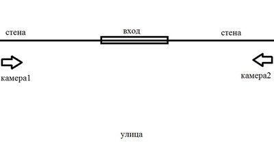

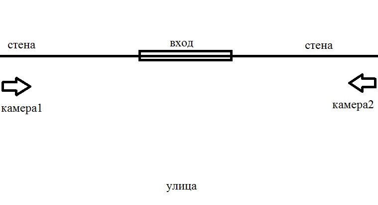

Здравствуйте. На улице хочу установить две 2MP IP-видеокамеры и направить друг на друга, чтобы защитить от хищения. Расстояние между камерами 30 метров. Подскажите пожалуйста, какое будет влияние ночью от ИК-подсветки встречной видеокамеры? Спасёт ли от этого WDR ?

Направлять можно, будете видеть яркое пятно размером с камеру ночью на картинке.
И да! Это не защита от хищения.
Более утилитарная решётка или крепкий крепёж куда лучше.

Прямо друг на друга не надо, в крайнем случае с самого края камеры. Засветка может быть и сильной, зависит от расстояния и яркости подсветки. Если камера метра 3, то достаточно иметь под камерой обзор 2.5м.

Из превентивных мер защиты от кражи поможет маскировка и размещение в малозаметных местах.
Перекрестная ИК-подсветка точно мешать не будет, если проекции не будут сильно друг друга перекрывать.

Re: Можно ли направить две камеры друг на друга? (влияние ИК
А мне вот стало интересно:
1. На какой высоте вы планировали установить эти камеры? Если на высоте до 2 метров, то это одно, если же выше, то вору, чтобы украсть камеру, надо тащить с собой лестницу.
2. Камеры действительно должны стоять так (по возможности), чтобы одна камера видела другую но не лоб в лоб.
3. Камеры вы используете одного бренда одной модели - тогда направлять их друг на друга не стоит, потому как кто его знает во что это выльется. Но учтите, что разные бренды используют разные ИК подсветки с разной длинной волны. К примеру на практике если взять камеру IC + RVI, направить их друг на друга, то они вообще не мешают друг другу никак.
