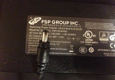

Точка А: Установлен NVR с диском на 1 Тб и выходами PoE , и пять iP – камер, запитанных по PoE от NVR так же будет установлен роутер либо ASUS либо Mikrotik (Пока не выбрал какой)! NVR имеет нестандартный блок питания с нестандартным выходом штекер тоньше чем на стандартном блоке питания, фото прикладываю! Из пяти камер одна с зумом потребление больше (потребляемая мощность вт: 8W) На камерах написано (потребляемая мощность вт): 5.5W, думаю, что роутер будет потреблять 1А максимум!

Можете подобрать источник с выходом 48В, например какой-нибудь из СКАТ. Каковы они в работе не подскажу, не пользовался такими.
На более низковольтные потребители (роутер и проч) ставьте dc-dc конвертеры (только подбирайте с соответствующим входным напряжением).
Если надо подобрать штеккер питания - замерьте его наружный диаметр и диаметр центрального контакта. Затем в поиск по доступным магазинам радиотоваров (или алиэкспресс)

По БП 48 В не соглашусь, в ИБП можно воткнуть и роутер и рег.

А что не так?KonBez писал(а):По БП 48 В не соглашусь, в ИБП можно воткнуть и роутер и рег.
NVR с РОЕ, на вход принимает 48В.
Двойное преобразование в любом случае имеет более низкий КПД
Re: Бесперебойное питание для видеонаблюдения
Про КПД всё верно, а куда втыкать роутер?Sergiodemaster писал(а): А что не так?
Это конечно всё не критично, но на мой взгляд проще воткнуть две вилки в ИБП, чем брать отдельный БП, искать разъём, ставить конвертеры и т.д.
