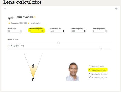

Если надо узнавать человека по лицу на 30-50м при хороших условиях при 2мп, то фокус должен быть 8мм, а это соответствующий угол обзора.

Маловато миллиметров у Вас получилось. )) Надо хотя бы 100 пикселей на метр.kROOT писал(а):Если надо узнавать человека по лицу на 30-50м при хороших условиях при 2мп, то фокус должен быть 8мм

Это тоже одна из причин приоритета выбора за мотозум. А обучить оператора пользоваться - дело техники.
