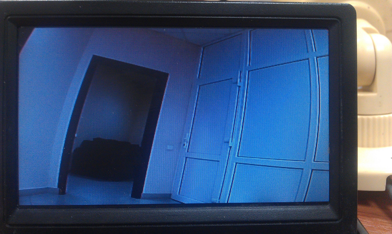

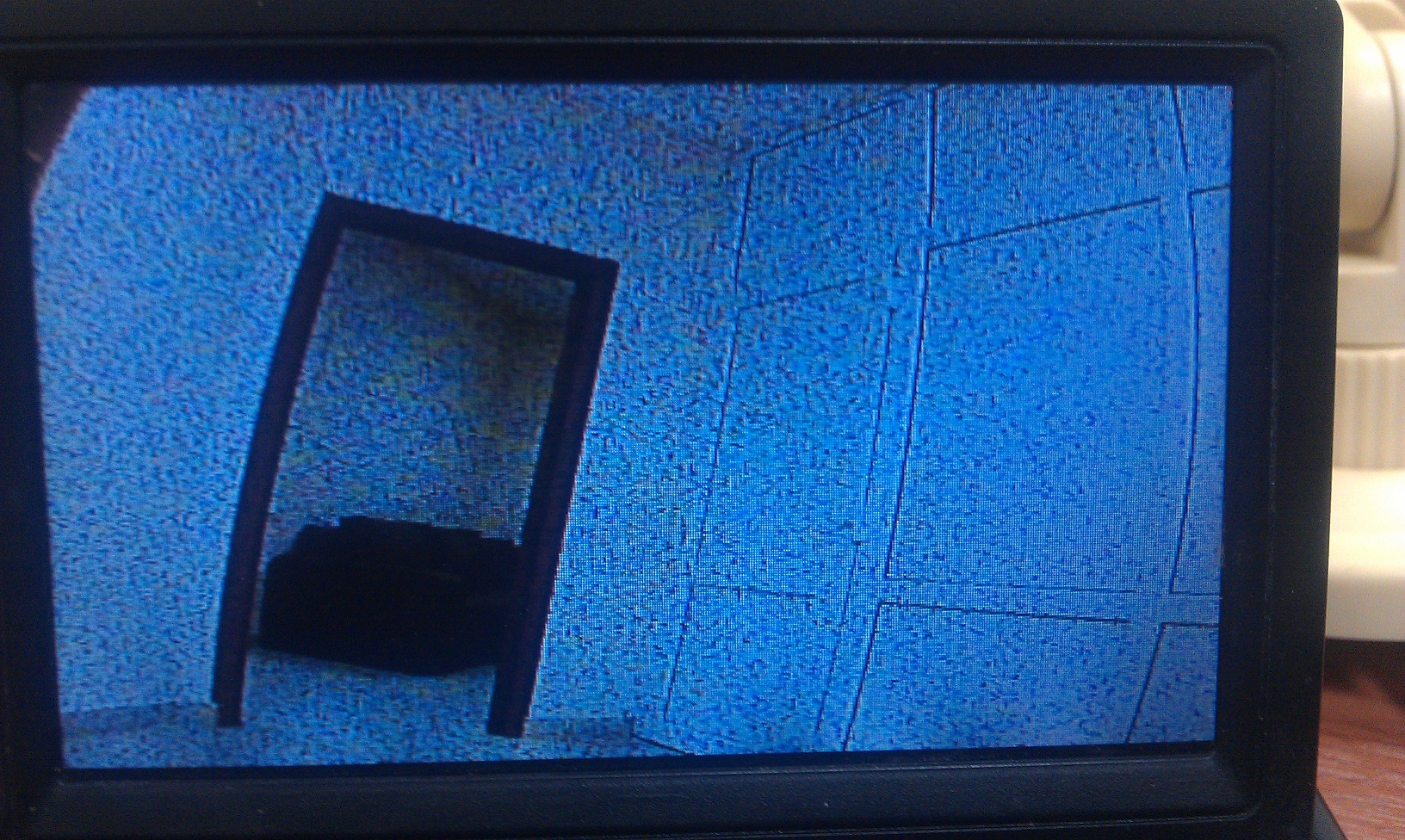

Добрый день уважаемые знатоки. Возникла такая проблема, камера при включение то показывает зернистость, то нормально показывает, из 10 подключений к питанию может быть 1-2 нормальные картинки без зернистости. Прикладываю фото.
Камера NOVIcam A63W 3.6 мм питание от тестового аккумулятора.
Изображение с зернистостью
Нормальное изображение

Камера состарилась, наверно.

То что вы называете зернистостью- это шумы камеры. Шумы вызываются недостатком света или чувствительности. Если освещенность меняется - то вот она причина. Если освещенность постоянна, то причина в камере или объективе. Может там АРД залипает.

Stanislav писал(а):То что вы называете зернистостью- это шумы камеры. Шумы вызываются недостатком света или чувствительности. Если освещенность меняется - то вот она причина. Если освещенность постоянна, то причина в камере или объективе. Может там АРД залипает.
Освещение одно и тоже я на столе её включаю, не свет не камер не меняется.
Встречал несколько раз, что с течением времени так камера сама начинает показывать, помогает замена камеры.

Это понятно ибо, уже 4 камеры этой модели стали так показывать, но они постоянно показывают так, а эта то нормально то с помехой. Причём если её включить и выключить скажем раз 5 за минуту то один раз нормально 4 с помехой. Это что матрица иногда сама оживает?)

это называется не оживает, а постепенно умирает.

Всем спасибо, нужно было мнение опытных людей, я услышал подтверждение моей теории, и теперь знаю что камеру в утиль.
