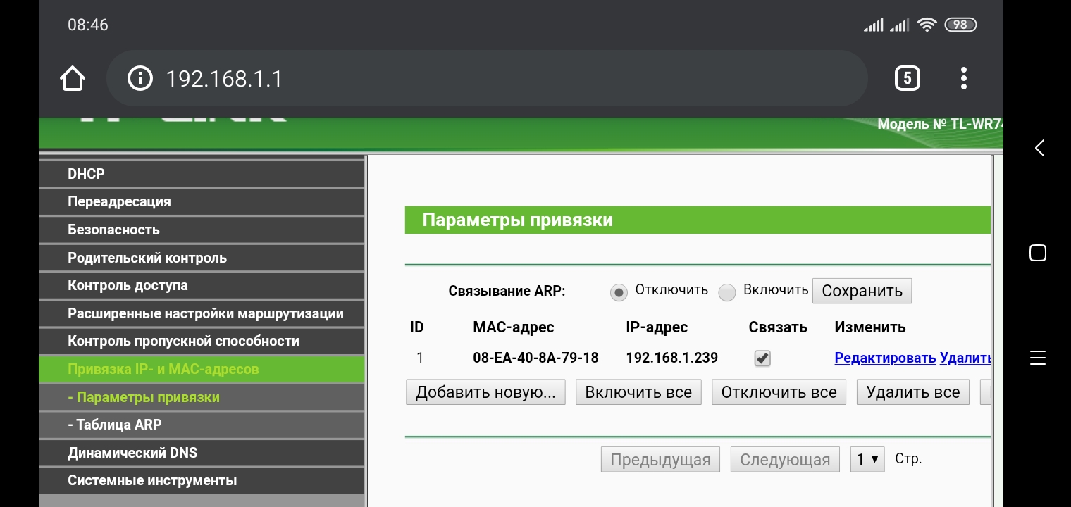

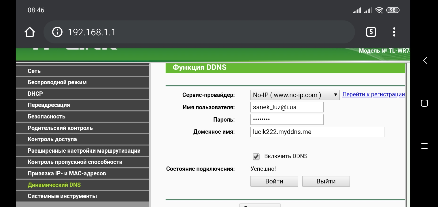

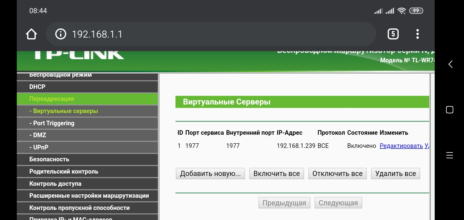

ip в спид тесте 195,170,179,21 скорость на китайський скачать 2,05 загрузить 1,02. пинг 322,украина 2,78 0,9 пинг 23
Re: ip camera ufo wifi
Это тест скорости и Ваш внешний-белый IP. Нужен еще и IP прописанный в роутере. Вот в этой вкладке
А лучше скрин, ибо IP свой Вы все равно засветили-засветите а инфа со всей странице даст более полную информацию о типе Вашего подключения.
По скорости Вам лучше прокомментируют специалисты работающие с "облаками" - я их не использую. Но, по моему, 2 и 1 это очень мало для работы с облаком.
А лучше скрин, ибо IP свой Вы все равно засветили-засветите а инфа со всей странице даст более полную информацию о типе Вашего подключения.По скорости Вам лучше прокомментируют специалисты работающие с "облаками" - я их не использую. Но, по моему, 2 и 1 это очень мало для работы с облаком.
