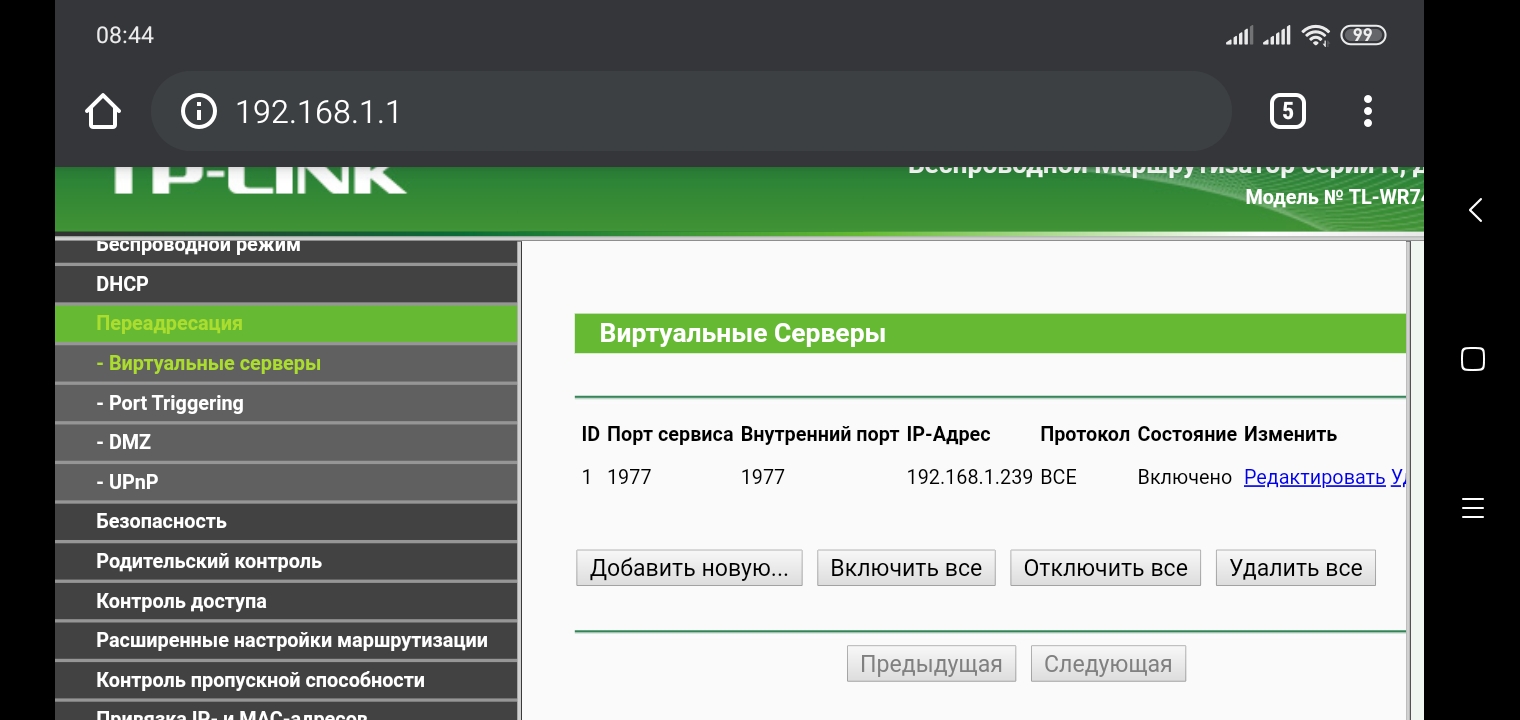

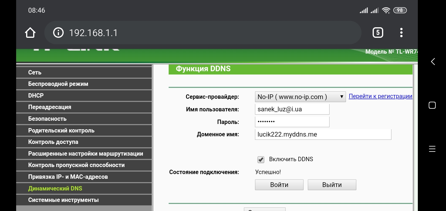

Нужна помощь,имеется Ip камера Ufo wifi camera,в домашней сети все отлично работает через програму IminiCam,с другой сети никак,у китайцев что то с сервером,пробую настроить через роутер удалено настроить ни как не получается,посоветуйте где мои ошибки в настройках[

Это тест скорости и Ваш внешний-белый IP. Нужен еще и IP прописанный в роутере. Вот в этой вкладке Изображение А лучше скрин, ибо IP свой Вы все равно засветили-засветите а инфа со всей странице даст более полную информацию о типе Вашего подключения.
