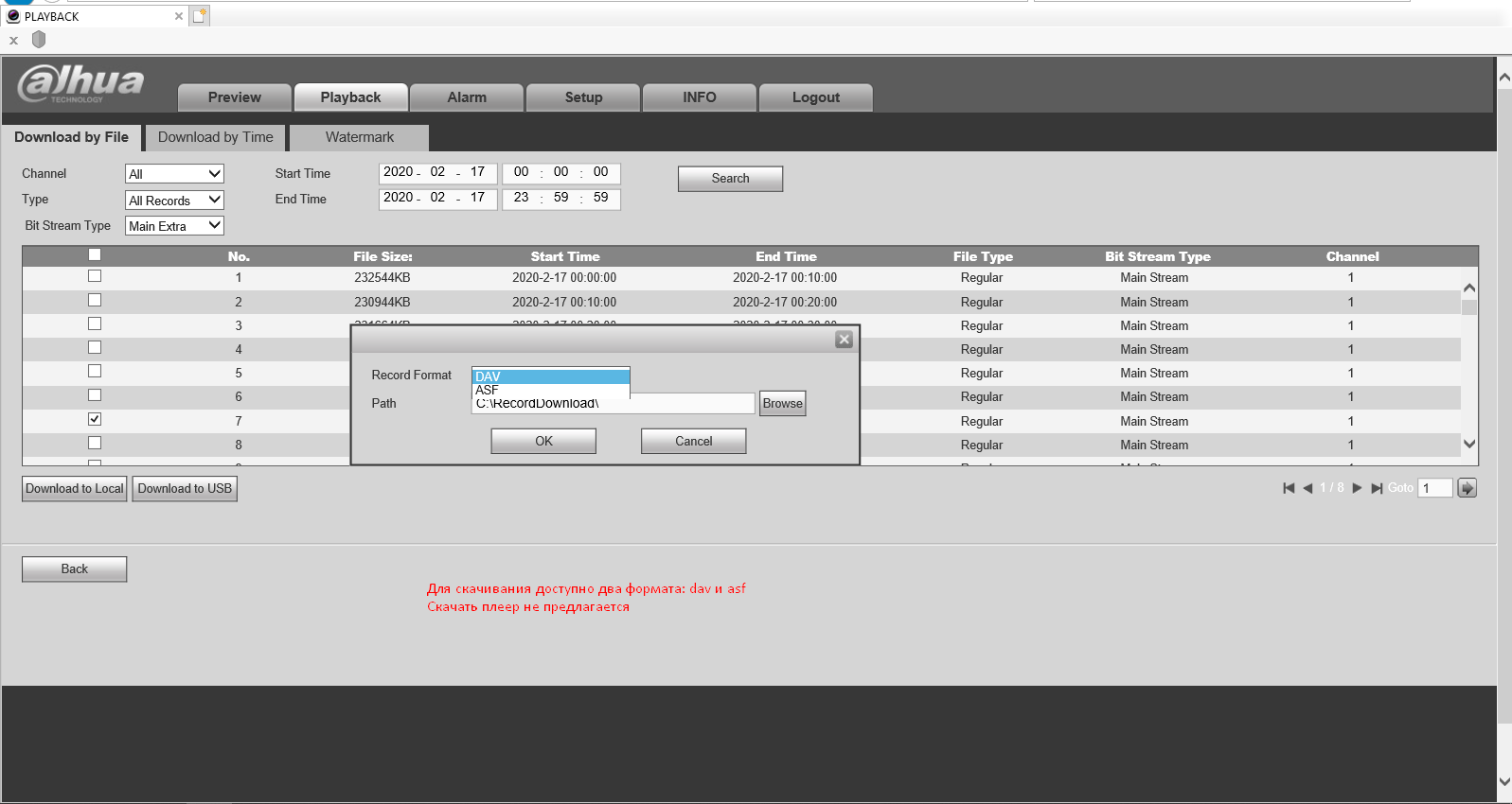

При выборе в архиве, на регистраторе, какой формат и куда скачать есть и выбор скачать просто файл или скачать вместе с плеером.

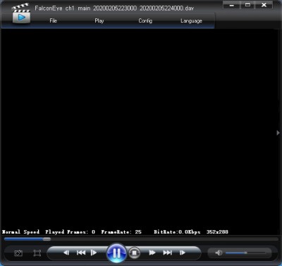

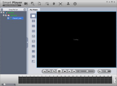

Ради интереса скачал ролик ТС и предложенные вами плеера
sergvl писал(а): ↑17 фев 2020, 06:43http://altsb.ucoz.ru/index/programmy/0-14 Программа для просмотра видео .DAV .DAD. DAT
Ни один из двух плееров ролик .DAV от ТС воспроизвести не смог.GenaSPB писал(а): ↑15 фев 2020, 21:24Плеер должен экспортироваться вместе с видео, либо при экспорте выбирать перекодирование в зависимости от того как экспорт делали. Этот пробовали https://dh-russia.ru/files/software/SmartPlayer.rar ?

Скачать плеер не предлагается. Вот скриншот
Большое спасибо. Убедился, что дело не в моем компе. Видимо, регистратор криво записывает картинку с камер...
