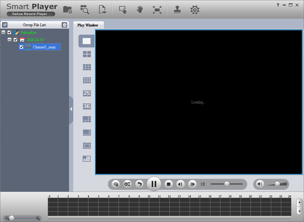

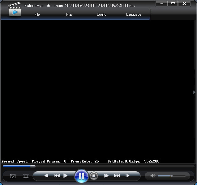

Сообщение Tюрин BB » 17 фев 2020, 09:38
Ради интереса скачал ролик ТС и предложенные вами плеера
sergvl писал(а):
17 фев 2020, 06:43
http://altsb.ucoz.ru/index/programmy/0-14 Программа для просмотра видео .DAV .DAD. DAT
GenaSPB писал(а):
15 фев 2020, 21:24
Плеер должен экспортироваться вместе с видео, либо при экспорте выбирать перекодирование в зависимости от того как экспорт делали. Этот пробовали https://dh-russia.ru/files/software/SmartPlayer.rar ?
Ни один из двух плееров ролик .DAV от ТС воспроизвести не смог.

Axndr
Сообщения: 13
Зарегистрирован: 28 дек 2015, 15:37
Re: воспроизвести dav на компьютере
Сообщение Axndr » 17 фев 2020, 14:17
karadjia писал(а):
17 фев 2020, 10:36
Не удивляет, меня уже, героизм пользователей. Ведь есть родные плеера для КАЖДОГО рега. Ну поставьте галочку на "скачать вместе с плеером" и проблем нет.
Скачать плеер не предлагается. Вот скриншот
Tюрин BB писал(а):
17 фев 2020, 09:38
Большое спасибо. Убедился, что дело не в моем компе. Видимо, регистратор криво записывает картинку с камер...
Еще раз благодарю за уделенное время.
