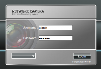

Добрый всем день! Прошу помочь победить видеокамеры Ortho-820IMX307-2MP2.8 Starlight-POE, которые попали в мои руки
Проблема вот в чем: судя по инфе на стикере камер, они имеют заводской IP 192.168.1.188. Подключая к сети 192.168.1.х они получают рандомные адреса, например 192.168.1.206, в сети работает DHCP сервер. При попытке открыть веб-интерфейс камеры, открывается страница ввода логина и пароля. При вводе логина и пароля (штатные admin 123456) ничего не происходит. И так со всеми камерами (4шт). Не происходит даже перенаправления на какую-то другую страницу...Окно выбора слева внизу и "Забыл пароль" тоже не работают. В разных браузерах.Кто-то встречался с этим зверем?

Сообщение YurezChe » 31 авг 2020, 15:21
В браузере все используемые надстройки включены. Дело в том, что обычно для запуска плагина появляется всплывающее окно или предупреждение о необходимости ручного запуска...Даже настройки браузера(IE) были сброшены. Никаких эмоций от страницы камеры. Даже не ругается на неправильный пароль, если не вводишь...Такой тупняк впервые у меня. Буду копать дальше. Доеду домой, проверю на другой машине...

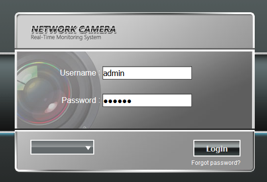

Сообщение YurezChe » 31 авг 2020, 16:56
31 авг 2020, 15:45
188 адрес это же приложение UC2, лучше через него управлять камерами, если не можете настроить IE. (внести в безопасные узлы, включить режим совместимости)
режим совместимости, добавление узла в безопасные и т.д. - всё это было опробовано, реакции веб-интерфейса нет. Не совсем понял, какое отношение имеет заводской IP, указанный производителем на стикере и UC2? Кстати, UC2 не видит камеры. IP-Search их видит. На домашнем компе проверил - ситуация та же самая. При этом с ноута и с компа без проблем захожу на веб-интерфейсы других камер (Dahua, IPtronic, Nobelic, Hiwatch)

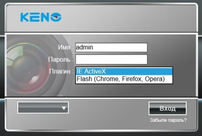

hivsal
Сообщения: 272
Re: Камеры Ortho-820IMX307-2MP2.8
Сообщение hivsal » 31 авг 2020, 22:45
По веб-морде и адресу с паролем очень похоже на Keno . Только у Кено еще просит указать плагин (для разных браузеров). Если надо изменять настройки или подключать к регистратору , то ONVIF наше все . Так то в веб интерфейс через стандартный IE доступ. У вас не предлагает выбрать плагин , попробуйте через Хром зайти. И да, для поиска камеры и просмотра изображения попробуйте SmartIMS от Keno или FSEye.
