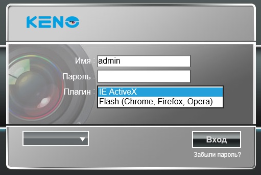

Re: Камеры Ortho-820IMX307-2MP2.8
По веб-морде и адресу с паролем очень похоже на Keno . Только у Кено еще просит указать плагин (для разных браузеров). Если надо изменять настройки или подключать к регистратору , то ONVIF наше все . Так то в веб интерфейс через стандартный IE доступ. У вас не предлагает выбрать плагин , попробуйте через Хром зайти. И да, для поиска камеры и просмотра изображения попробуйте SmartIMS от Keno или FSEye.
