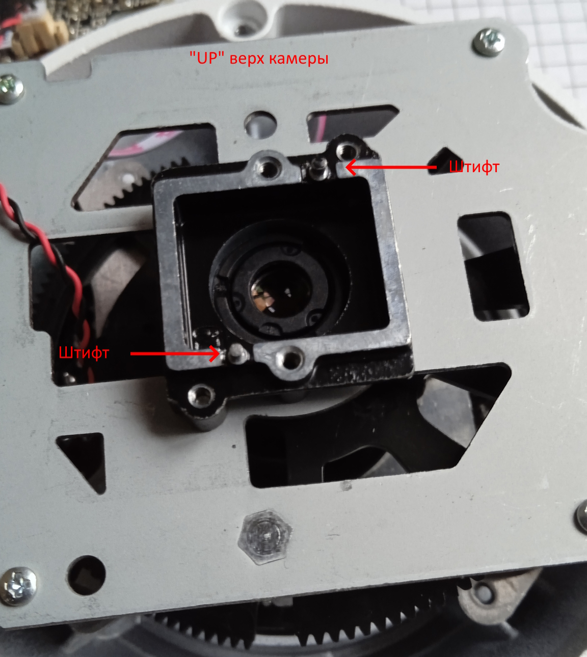

Имею AHD камеру HiWatch DS-T109, хочу превратить её в IP камеру на 4+ мегапикселя.
Но столкнулся с такими сложностями -

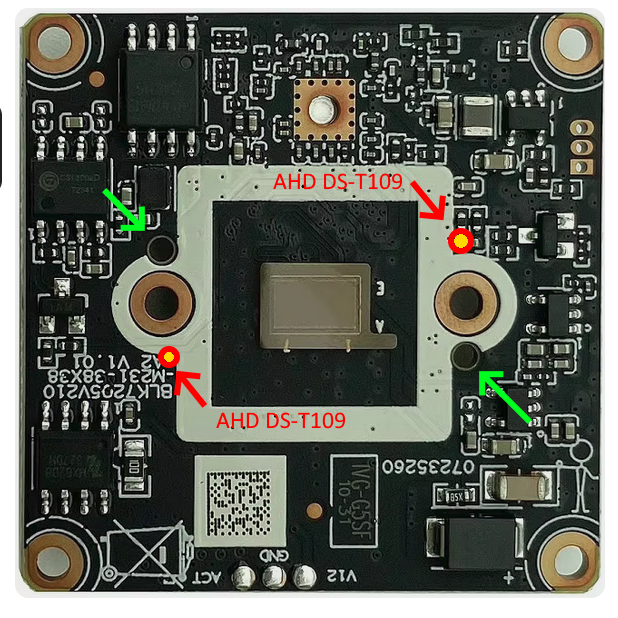

сложность 1) из корпуса ИК фильтра выступают штырьки (соответственно в плате модуля для них сделаны отверстия).
Имеюшихся у меня IPC модулей таких отверстий или нет или они расположены зеркально, так что модуль не закрепить.
для понимания обозначил красным - как должно быть, зеленым - как есть на одном IPC модуле.
Можно конечно сточить штырьки, но может быть есть подходящие модули?

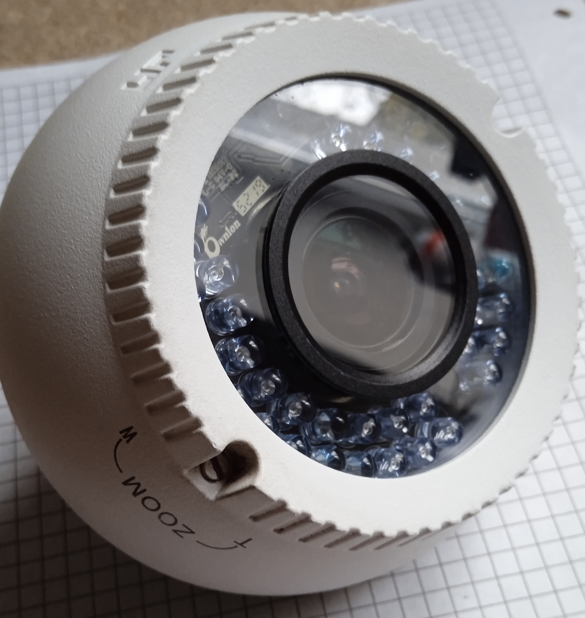

сложность 2) крепление модуля камеры как-бы повернуто на 90 градусов, относительно матрицы. Можно, конечно, повернуть шар на 90 градусов, но тогда в винт регулировки фокуса или зума будут прямо попадать осадки. как-то не аккуратненько.
Может быть есть подходящие модули и под первое и под второе условие?

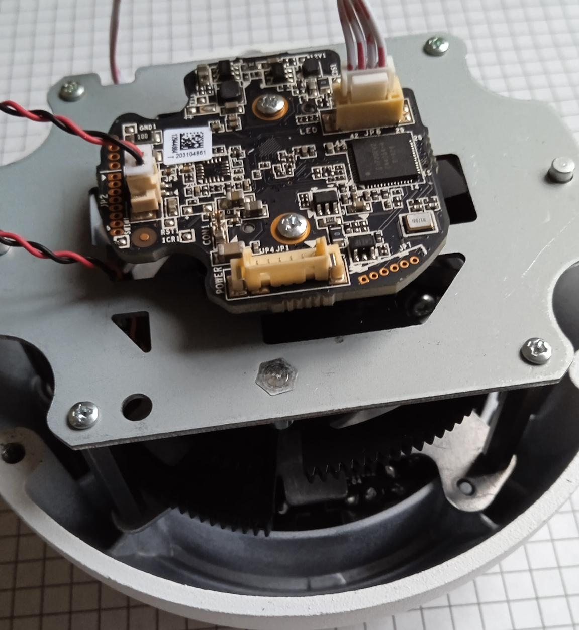

лучше фото потрохов выложи.
месяц назад как раз подобным занимался. купольную 2Mp AHD переделывал в 3Mp IP с переколхозиванием вариофокального обьектива на ip модуль.

Если кронштейн пластиковый, то я просто срезаю штырьки кусачками. Эти хики вечно придумывают чтото нестандартное.

18 ноя 2024, 00:03
Дюралька.
Вопрос еще и в ориентации модуля IP камеры.

зум (2.8-12мм) и фокусировка выведены на морду с лицевой стороны.

Если стачивать, то оптику лучше открутить и хорошо продуть потом, чтобы стружка не попала никуда.
Получается модуль держится только на винтах крепления объектива... винты крепления обычных модулей это М2, с трудом можно разработать дырку до М2.5, если больше, то тут уже рассверливать надо плату.

Я уверен что не смогу собрать обратно. Если буду стачивать, просто замотаю все пищевой пленкой и заклею.
Всё еще сохраняю надежду, что кто-то скажет - "Стой! на али есть XM starlight модули ip камеры на 8мп по 1300р с подходящим расположением крепежных отверстий. вот купон на скидку 5000р при заказе от 3 штук."
хик тоже подойдет.
