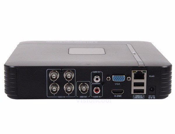

. Если подключаю только ahd камеру, картинка есть, если меняю режим канала на 2-2, то только ip камера показывает. В чем может быть причина?Не работает обновременно ip и ahd камера
Здравствуйте. Пришли 2 камеры и регистратор. Камера ahd-m и ip камера. Видеорегистратор гибридый
. Если подключаю только ahd камеру, картинка есть, если меняю режим канала на 2-2, то только ip камера показывает. В чем может быть причина?- kROOT

может ахд камеру в другую дырку воткнуть?

А к чему бы это строка "Максимальное число поддерживаемых каналов 2"?
В выборе режима вобще ересь какая-то. Чем отличаются 1 и 2 строки? Зачем режим 1-1080P если есть 8-1080P? 8-720P и 4-720P?
Типа а мне больше и не надо? Где тогда режим 1-AHDL/960H? Вобщем железка сырая, а поэтому тыкайтесь на угад в режимы и разъемы.

- Сообщения: 13912
Re: Не работает обновременно ip и ahd камера
чисто каналов имеется в виду одновременного проигрывания архива
как раз в зависимости от строчки может меняться число каналов архива, ну и таким образом можно снизить нагрузку на рег, ведь там выделяется ресурсы под воспроизведение и если их не использовать, нагрузка снизится.

все 4 варианта проверил, нигде не появляется картинка при совместной работе с ip камеройkROOT писал(а):может ахд камеру в другую дырку воткнуть?

kROOT, я все прекрасно понимаю про снижение нагрузки и прочее. Нафига строки дублируются?
Ну так китайцы захотели...
На самом деле они не дублируются, в одном из вариантов на экране одновременно максимум 4 канала выводится, в другом - 8.
Почему так - ХЗ....
Думаю, это связано с режимами работы камня 3520d в этом типе прошивок - он выводит на экран либо 1 камеру, либо 2*2=4, либо 3*3=9
Почему так - ХЗ....
- Сообщения: 13912
я же написал, они не дублируются, там разные режимы работы. один с большим числом показов текущей картинки, на что требуются ресурсы, другой с большим числом проигрываемых из архива. так там реализовано. если к регу монитор не подключен и напрямую с ним не работают, то лучше выставить большее число камер для архива и будет меньшая нагрузка на рег.GenaSPB писал(а):kROOT, я все прекрасно понимаю про снижение нагрузки и прочее. Нафига строки дублируются?

Ваша AHD камера точно 1MP(720P)? Втыкать можно в таком режиме(2хAHD + 2xIP) только в первые 2 BNC входа.mustang писал(а):все 4 варианта проверил, нигде не появляется картинка при совместной работе с ip камеройkROOT писал(а):может ахд камеру в другую дырку воткнуть?
Если вдруг ваша AHD 2MP(AHD-H или AHD 2.0), то и не будет работать.
Если вдруг ваша AHD 2MP(AHD-H или AHD 2.0), то и не будет работать.[/quote]
Точно 720р.
Точно 720р.

.mustang писал(а): Точно 720р.
Все должно работать. Попробуйте переключить видеокамеру в аналоговый режим(джойстик зажмите на 5 сек. влево)
