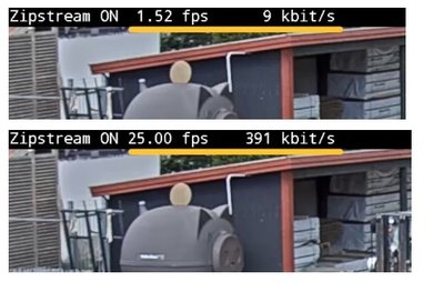

KonBez писал(а):Средняя IP-камера даёт поток 2-5 Мбит/сек.
Бывает и сильно меньше. ))
Да. Как-то на автомате посчитал основной поток, а не доп.)
UefLV
Сообщения: 495
Re: Как правильно выставить битрейт на камеры?
Сообщение UefLV » 21 фев 2019, 14:09

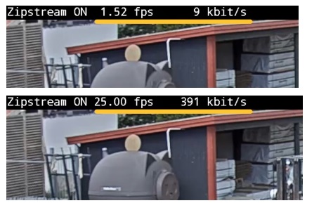

Данные выше для основного потока, если кликнуть на "вложение" можно посмотреть видео.
