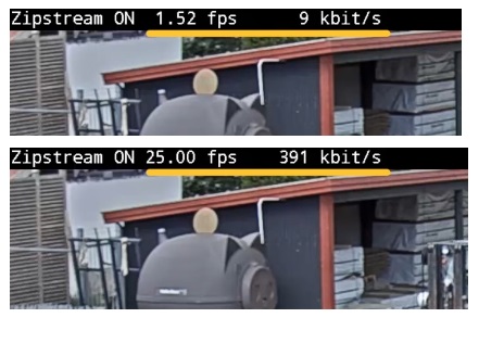

Да. Как-то на автомате посчитал основной поток, а не доп.)UefLV писал(а):Бывает и сильно меньше. ))KonBez писал(а):Средняя IP-камера даёт поток 2-5 Мбит/сек.
Re: Как правильно выставить битрейт на камеры?
Данные выше для основного потока, если кликнуть на "вложение" можно посмотреть видео.
- Сообщения: 13823
Примерно тоже самое, что и 265Х https://www.youtube.com/watch?v=q7W1Lb8CqZY" onclick="window.open(this.href);return false;
за стоимость сильно больше:)UefLV писал(а):Бывает и сильно меньше. ))KonBez писал(а):Средняя IP-камера даёт поток 2-5 Мбит/сек.
