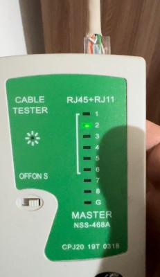

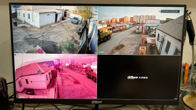

Всем доброго времени суток. Купил себе из Китая видеорегистратор Dahua DH-NVR2108HS-8P-I2 (Poe) и подключил все как полагается через UTP кабели. Одна камера с ночи до утра проработала отлично, но с утра выдала розовое изображение. На след день проверил через тестер локальной сети LAN LM-468 и оно выдало что коннектор со стороны регистратора не горит ряд #1
После чего я отрезал ту же часть, поставил новый коннектор и результат был тот же. Потом решил заменить со стороны камеры и после этого тестер показал что все 8 каналов UTP кабель работают идеально. Поставил камеру, включил, изображение все равно розовое. Выключил от сети регистратор на минут 5-7, обратно включил, результат тот же. И пока руки не дошли поменять камеры местами, пока думал ходил, одна камера ночью заработала, точнее включилась красный индикатор на камере (до этого после одной ночи она не включалась). Теперь вопрос, в чем может быть проблема? Плохой контакт со стороны камеры? Или сама камера (кстати новые) все уже, сломалась? Модель камеры Dahua DH-IPC-HFW4433F-ZSA

Есть подозрение на порт самой камеры, дело в том что коннектор в порт фиксируется но без щелчка, назад тянешь UTP кабель, она зафиксирована но есть люфта легкая. Пооверял этим тестером как ранее описывал, но все 8 горят нормально.

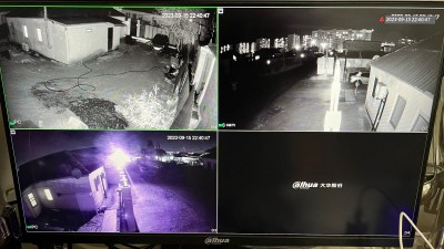

Это сейчас, ИК фильтр опять не включился

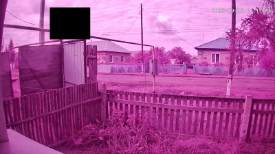

вот так выглядит картинка с включенным программным ИК инвертором, при этом механический ИК фильтр в дневном режиме и отключен
