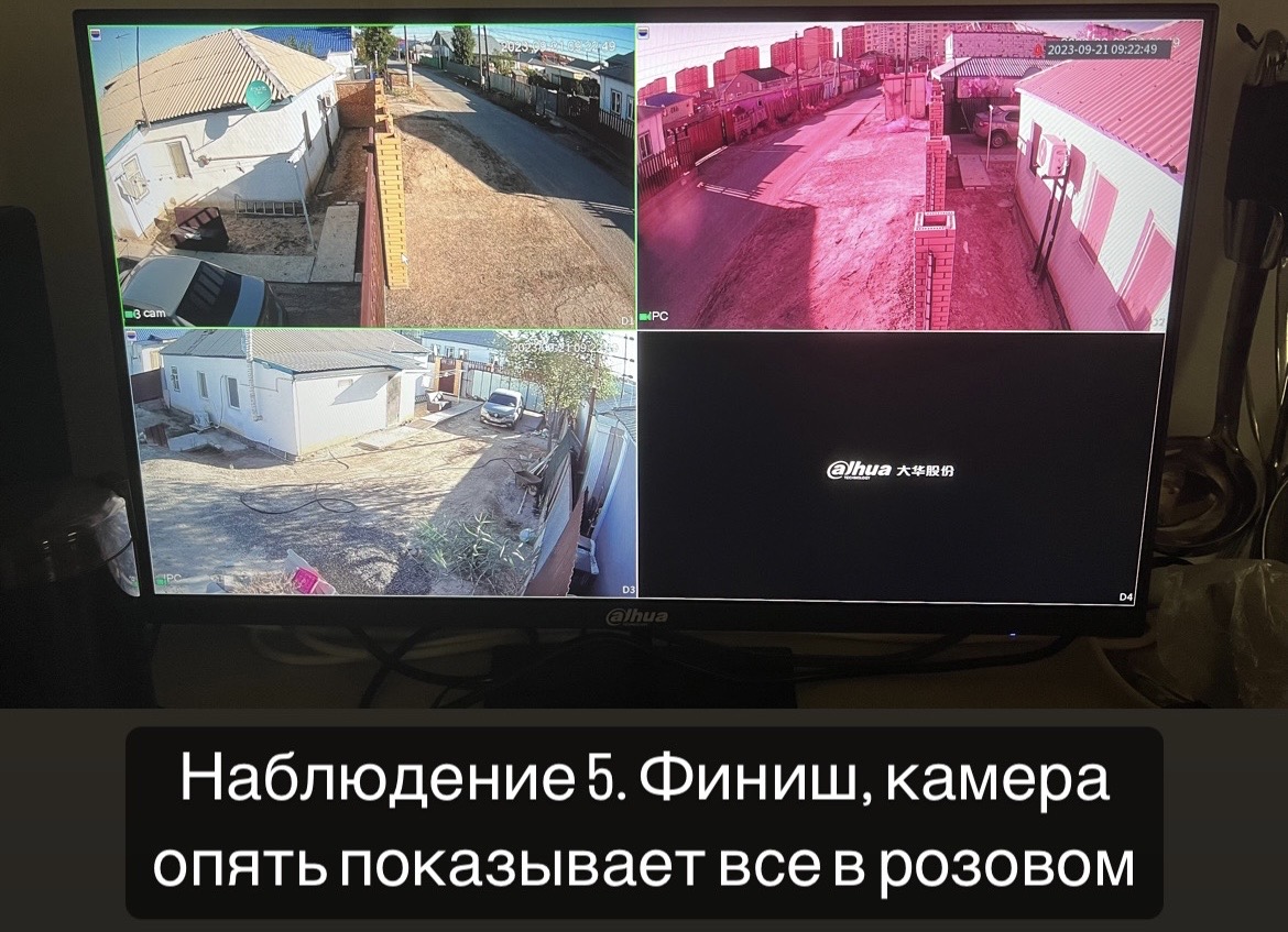

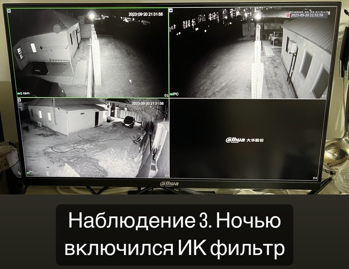

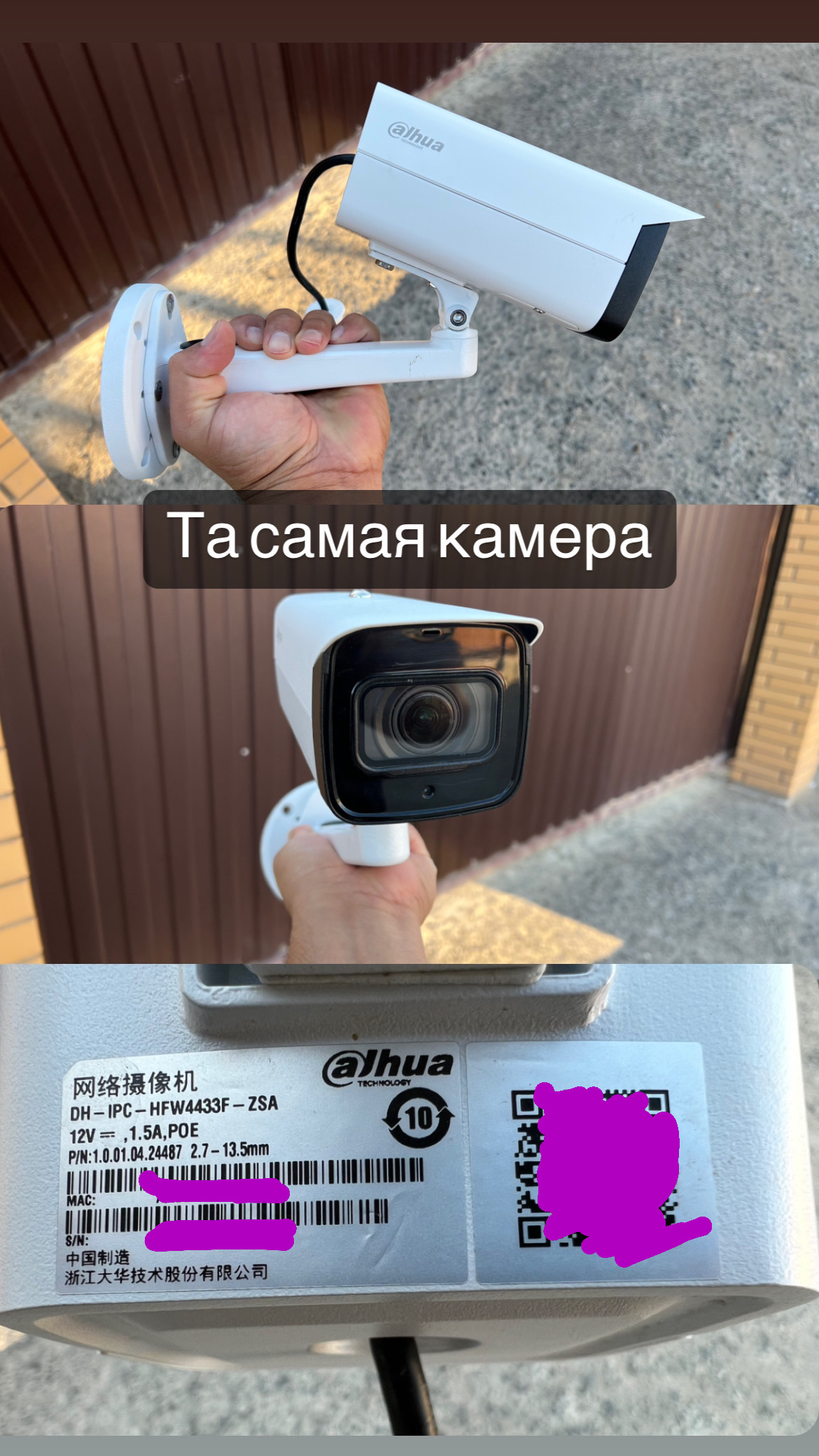

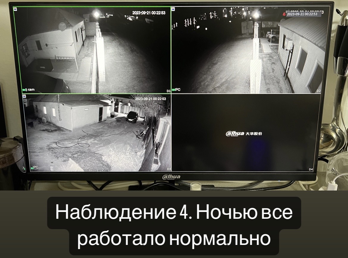

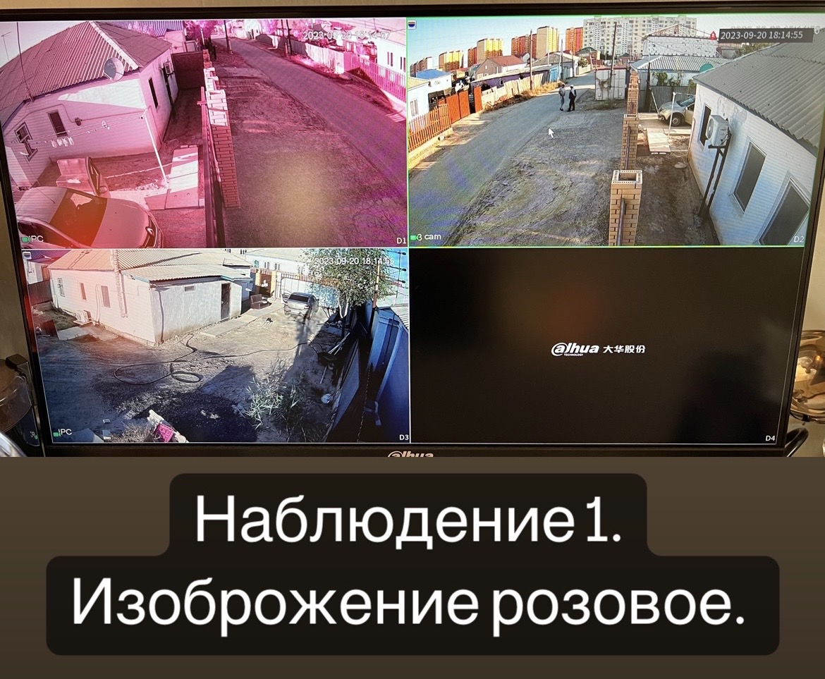

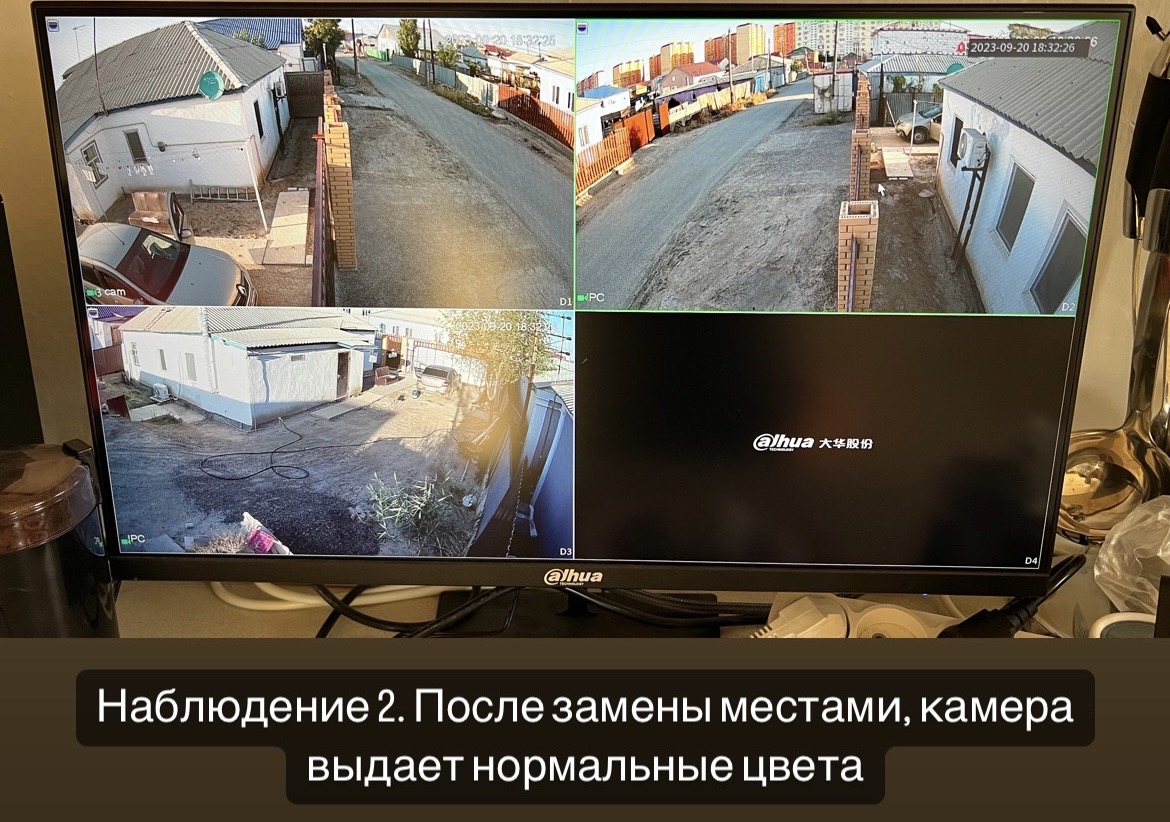

Поменял камеры местами что бы окончательно понять из за кабеля или нет, т.к., длина данного места от регистратора реально чуть длиннее на метров 2-3. После того как поменял местами, розовое изображение сразу исчезла, работала до ночи все грамотно, ночью включился инфракрасный свет. Наблюдал до глубоки ночи и ждал рассвета, что бы понять в чем дело. Оказалось дело в самой камере, теперь надо в ней искать проблему и чинить или менять на новую. Как видите, утром уже изображение розовое. Сразу понятно то что если я эту камеру отсоединю со стороны камеры или регистратора и подключу заново, то она будет работать до утра или до ночи нормально. Фото камеры прилагаю

Я не мастер, но если вскрою камеру на что вообще обратить внимание? В плате я вряд ли что-то увижу. Надо будет полностью камеру разобрать? Или надо прошить саму камеру?
