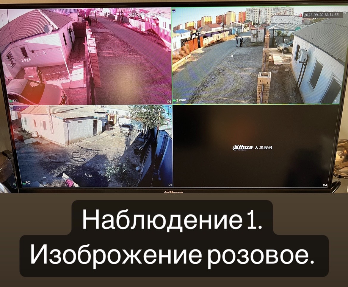

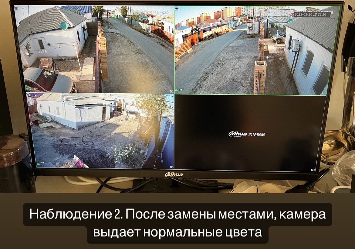

Поменял камеры местами что бы окончательно понять из за кабеля или нет, т.к., длина данного места от регистратора реально чуть длиннее на метров 2-3. После того как поменял местами, розовое изображение сразу исчезла, работала до ночи все грамотно, ночью включился инфракрасный свет. Наблюдал до глубоки ночи и ждал рассвета, что бы понять в чем дело. Оказалось дело в самой камере, теперь надо в ней искать проблему и чинить или менять на новую. Как видите, утром уже изображение розовое. Сразу понятно то что если я эту камеру отсоединю со стороны камеры или регистратора и подключу заново, то она будет работать до утра или до ночи нормально. Фото камеры прилагаюРустам писал(а): ↑19 сен 2023, 17:17Один и тот же кабель, но ведь разной длины? На коротких расстояниях и железный кабель худо-бедно вытягивает. Неужели не осталось этого кабеля что бы проверить на железо и алюминий?Tauuer писал(а): ↑19 сен 2023, 14:22Во всех 3х камерах протянул один и тот же кабель UTP (6 cat.) остается вариант поменять обе камеры местами, иначе реально непонятно все. Если в этом случае не получится найти проблему, тогда наверное надо будет перепрошитьРустам писал(а): ↑19 сен 2023, 10:27Такое ощущение, что у Вас дешёвый кабель омеднённый железный либо алюминиевый вместо медного и питания PoE камере на этом кабеле просто не хватает. Взять кусочек того же кабеля и попробовать его магнитом, да посмотреть жилы на срез. Если он магнитится - железный, если на срезе блестит белым - то алюминиевый. Тогда менять кабель.

Я не мастер, но если вскрою камеру на что вообще обратить внимание? В плате я вряд ли что-то увижу. Надо будет полностью камеру разобрать? Или надо прошить саму камеру?

Кабеля не осталось? Магнита во всём городе не сыскать?
Может быть, у Вас обе камеры работают на пределе питания и барахлит не та, у которой на 2 метра длиннее кабель, а та у которой чувствительность к падению напряжения на несколько процентов выше.
Re: Розовое изображение
Перепрошить камеру, причём это можно сделать даже не снимая её, но так рискованнее, на столе безопаснее.
P.S. И разбирать для перепрошивки камеру не нужно, всё делается через сеть.
