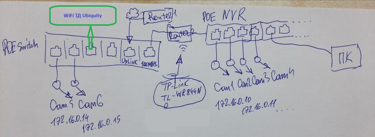

у вас 3 подсети:
1 - то что раздаёт микротик
2 - то что раздаёт тплинк
3 - внутренняя регистратора
вам нужно оставить хотя бы 2, а лучше свести всё в 1
Не, сейчас, после первых 2х комментов, 2 сети. Я отключил DHCP на TP-Linkе.
Микротик пока трогать не хочу, т.к. не я там настройки делал, пароль админки не знаю, в заводские настройки сбрасывать не хочу, чтобы какой-то новый гемор не вылез. Изначально через него интернет подавался на точку доступа (Ubiquity), которая раздаёт WiFi на территории. Сейчас на неё инет идёт через POE Swich, но в нём переадресации нет. POE Swich специально поставил с заделом на то, чтобы потом на этом объекте иметь POE-порты под возможные камеры. На схеме сети этой ТД нет, реально схема такая:

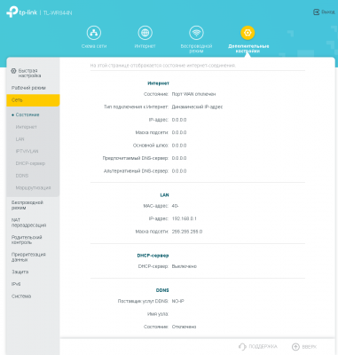

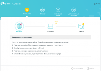

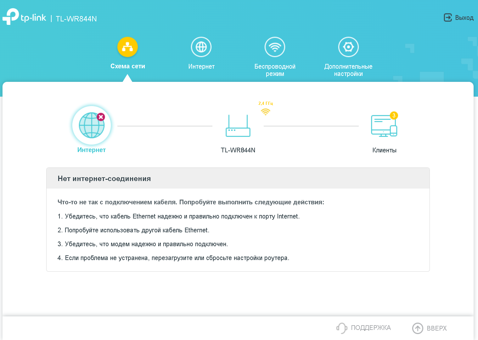

Спасибо за подробную инструкцию. Вероятно, с учётом того, что на ТП-Линке уже отключен ДХЦП, она должна измениться, но смысл ясен.
Вот еще пара скринов, которые я сделал после переключения WAN-порта ТП-Линка на LAN-порт и его перезагрузки:
Возможно, они помогут уточнить рекомендации?
Кстати, несмотря на то, что стоит красный крест на Интернет и пишет "Нет интернет-соединения", WiFi ТП-Линком исправно раздаётся. Похоже, тупо проверяется, что есть/нет на WAN-порту.
