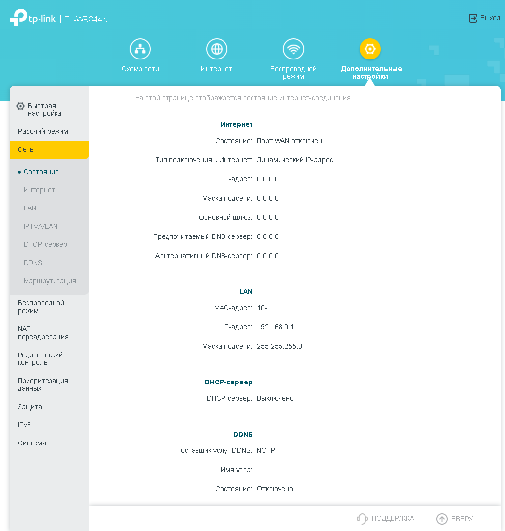

Спасибо за подробную инструкцию. Вероятно, с учётом того, что на ТП-Линке уже отключен ДХЦП, она должна измениться, но смысл ясен.
Вот еще пара скринов, которые я сделал после переключения WAN-порта ТП-Линка на LAN-порт и его перезагрузки:
Возможно, они помогут уточнить рекомендации?
Кстати, несмотря на то, что стоит красный крест на Интернет и пишет "Нет интернет-соединения", WiFi ТП-Линком исправно раздаётся. Похоже, тупо проверяется, что есть/нет на WAN-порту.

микротик не нужно "сбрасывать". лишь изменить некоторые настройки связанные исключительно с dhcp.
тплинк нужно настроить так, чтоб его LAN ip-адрес был из диапазона ип микротика, но небыл *.*.*.1, лучше поставить *.*.*.2, или *.*.*.3, если у Ubiquity ип *.*.*.2.

Сообщение reanimatorlash » 16 авг 2024, 10:01
дальше все настройки идут в "цыфрах".
у тебя есть некий ип по которому ты заходишь в микротик, допустим это 192.168.0.1, у тебя стоит убикуит с ип допустим 192.168.0.2, тогда тебе в тплинке нужно поменять LAN IP-адрес, чтоб он был из той же подсети 192.168.0.*, допустим на 192.168.0.3.
далее когда ип настроены и есть доступ с компа и к тплинку, и к убикуиту, и к микротику, настраиваешь регистратор. ставишь регистратору вручную ип, допустим 192.168.0.200. заходишь и пробуешь добавить камеры которые в пое-свитч воткнуты.
если добавились, на этом можно закончить, если нет, смотреть нюансы.
