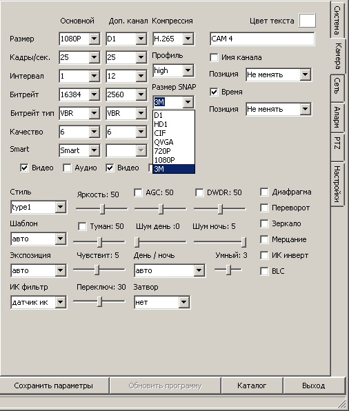

регистратор и камеры от XM
а как заставить их слать реальные 5МП фотки по почте ?
а то присылают на почту уменьшенные версии и уменьшенные лица - пиксели :)
судя по разрешению - это от Второго потока
а его больше не сделать :(

awadima писал(а):
30 апр 2021, 21:32
Через ffmpeg серваком легко.

awadima писал(а):
30 апр 2021, 21:32
настроить через IPCam_DMS
