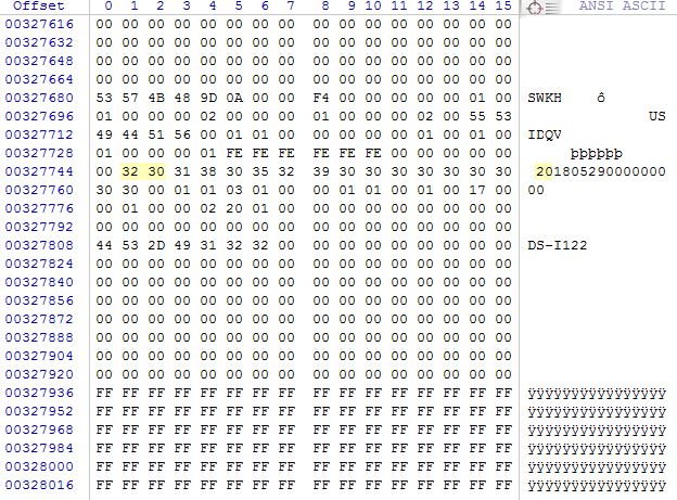

Может кому пригодится, в моем случае WinHex 19.6
Мак и серийник править орентируясь на адрес 327728
Остальное все в теме есть.
