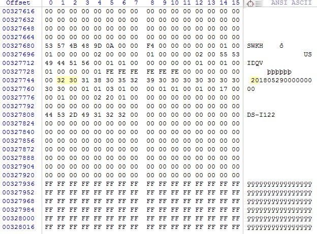

projblack писал(а):
16 апр 2019, 15:37
всем привет.
кому надо вот дамп с обычной DS-I122
https://drive.google.com/open?id=1rgRs4 ... OtNXjADqU5" onclick="window.open(this.href);return false;
там же файлик с мини инструкцией
не забываем менять мак и серийник на свои
мак в хексе
FE FE FE FE FE FE
серийник в ascii
000000000
любителям продавать прошивки отдельный привет :ROFL:
Спасибо.
Может кому пригодится, в моем случае WinHex 19.6
Мак и серийник править орентируясь на адрес 327728
Остальное все в теме есть.
