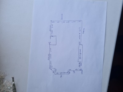

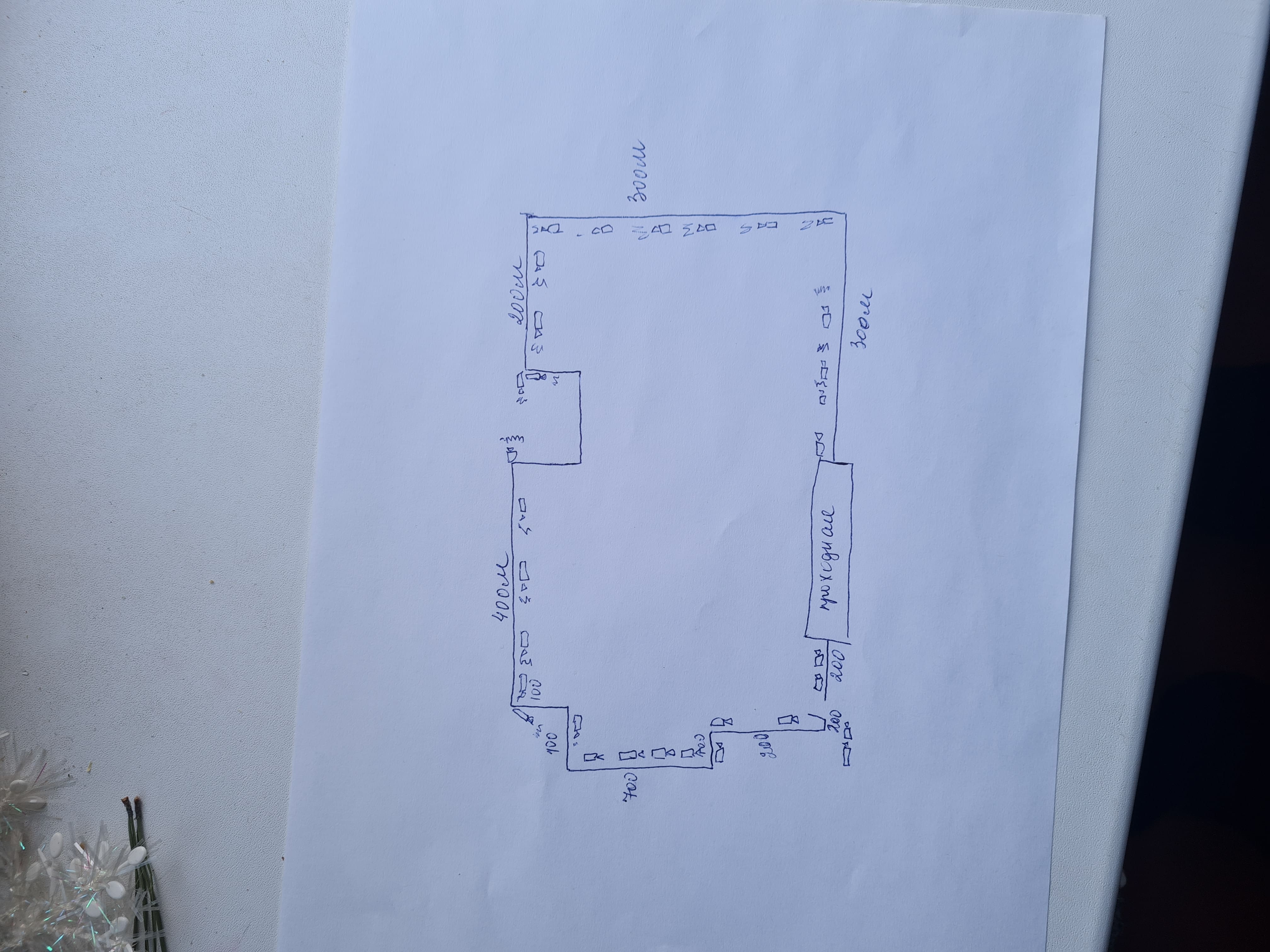

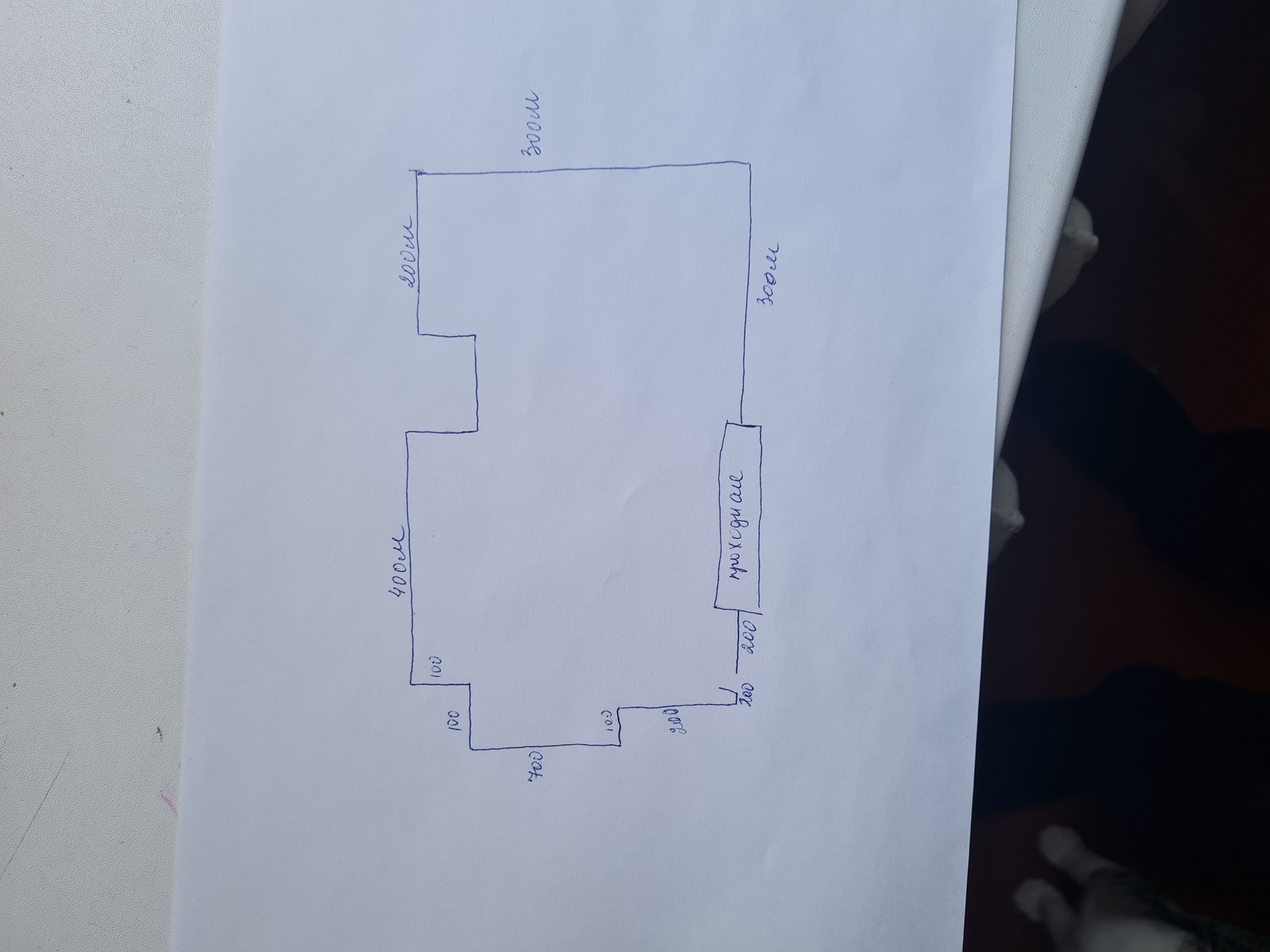

Периметр
Периметр
Это мой периметр. Подскажите все ли я правильно я предполагаю сделать. Камеры через 50 м. Пока планируется, что каждая камеры будут работать в одну сторону. Но это еще будет корректироваться. Использовать наверное буду промышленные рое коммутаторы (управляемые или неуправляемые еще не решил). 2 линии одноволоконных кабелей. Камеры буду использовать hikvizion простые 2мп. Регистратор тоже hikvizion с аналитикой. Просто действительно не нужно чтобы и камера и регистратор выполняли одну и туже работу. Сеть на оптоволокне кольцо, хотя можно использовать полудуги. До выреза одна дуга(в одну сторону). Вторая в обратную сторону до этого же выреза. Освещение есть. Есть возможность поставить ящики, к ним подвести 220. Все ли я правильно делаю? Я работаю инженером в охране. Дали задание спроектировать проект. Я в таком виде, как здесь описал пойду в конструкторский отдел где будет сделан окончательный проект. Поэтому я прошу помогите!
Периметр с камерами

Средний участок внизу - какая длина?
Вырез слева в середине я так понимаю? есть ли к нему трасса питания и оптики? Питание то же надо будет думать как сделать.
Раз взялись сами - ну дело ваше.
ТОЛЬКО одна вещь. Полезли на периметр ЗАБУДЬТЕ слова "дешево", "бюджетно", "алиэкспресс" и т.п. Нет такого, не было и не будет еще долго. Тем более с охранным телевидением. Да и что у Вас в обязанностях написано "экономист"? Нет, инженер. Ну так и занимайтесь инженерией а не псевдоэкономией из дерьма и палок которое потом будут переделывать и не исключено что за Ваш счет.
В конструкторском отделе есть спецы по проектированию систем безопасности периметров? Если да - ну так пусть и проектируют. И отвечают за это.
Периметр сложный, не очень понятный, уже существующий, что-то считать без выезда туда или хотя бы без фото/видео всей трассы сложно.
Вопрос - обеспечена ли возможность что бы в зоне контроля камер НИКОГДА НЕ ПРИ КАКИХ ОБСТОЯТЕЛСТВАХ не было людей (своих, чужих, рабочих, охраны, etc)? И появление там человека - это повод для тревоги?
Какие климатические условия? Что за застройка на территории? Может есть смысл задуматься о нескольких роботах в местах оптимального просмотра нескольких лучей. Что с внешней стороны периметра - откуда ждете инцидентов, с какой целью? То есть модель злоумышленника создана?
