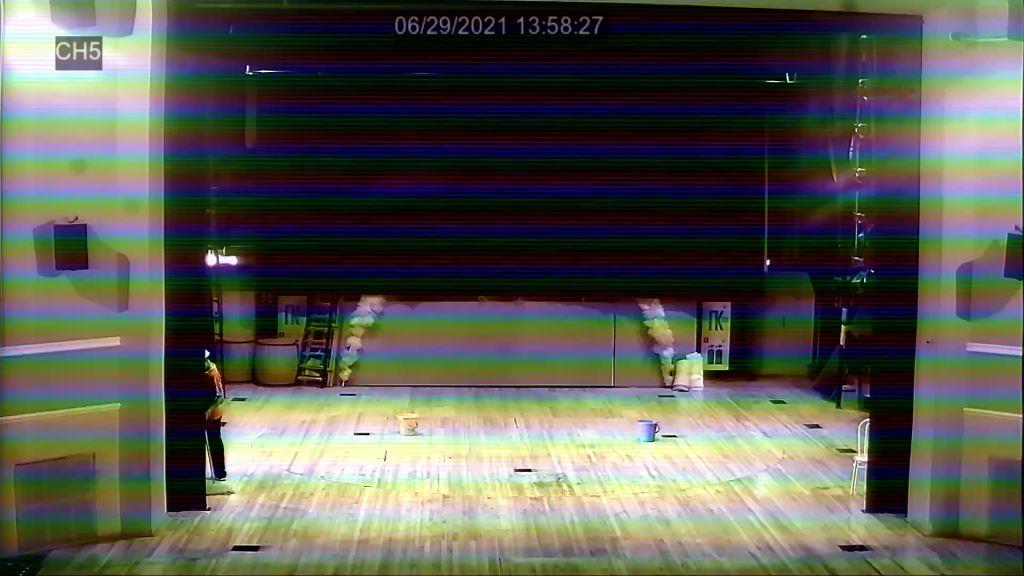

Поставил делитель CD408HD на AHD камеры по итогу идут помехи. Сигнал конкретно с этой камеры передаётся по витой паре через балуны, по этой же витой паре идёт питание.

До установки делителя помехи были? Как камера показывает при естественном освещении? Вдоль кабельной линии есть высоковольтные магистрали/трансформаторы?

Делитель установлен перед видеорегистратором если подключить напрямую к регистратору помех нет. Так как это сцена театральная там огромное количество оборудования по соседству на полках.777SkiF777 писал(а): ↑29 июн 2021, 14:20До установки делителя помехи были? Как камера показывает при естественном освещении? Вдоль кабельной линии есть высоковольтные магистрали/трансформаторы?

Пробуйте заземлить делитель. Если питание видеорегистратора, камер и самого делителя совпадает по вольтажу-посадите на 1 блок питания. Если не совпадает-убедитесь что фаза одна и та же у всей сборки оборудования.Evgen Drakus писал(а): ↑29 июн 2021, 14:27Делитель установлен перед видеорегистратором если подключить напрямую к регистратору помех нет. Так как это сцена театральная там огромное количество оборудования по соседству на полках.
Re: Помехи на камере
У вас точно, что то с разностью потенциалов земель. Идеальный вариант это гальванически всё развязать.

PVC-LOOP1 гальваническая развязка есть шансы исправить ситуацию?
