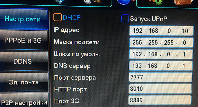

Итак, №1 - Скрин настроек регистратора
Скрин №2 - Проброс портов в роутере
Скрин №3 - Попытка авторизации в IE

Еще такой момент, маска подсети у меня заканчивается не на .0, а на .240, это имеет какое-то значение в параметрах рега...?

имеет. Ставь 0 на конце.

Ну в реге и стоит 0.

Это ч обо всем написал. А на скринах почему IE набран порт 8010, а соединиться пытаетесь по 7777? И где, на внешнем компе или локальном, присутствуют IP 87. и 192.?
Потому что вход на морду рега через IE на http порт 8010. А вот далее нужно указать снова порт для соединения, и он 7777. По локалке 192 так работает.

Еще больше запутался:
1. А если переадресовать 8010 на 7777 (внести еще одно правило)?
2. У Вас две сетевых карты?
3. Вы пытаетесь с компа, находящегося в одной сетке с регом, зайти через внешний интернет?
