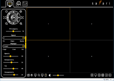

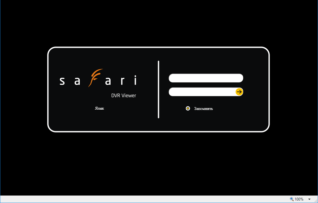

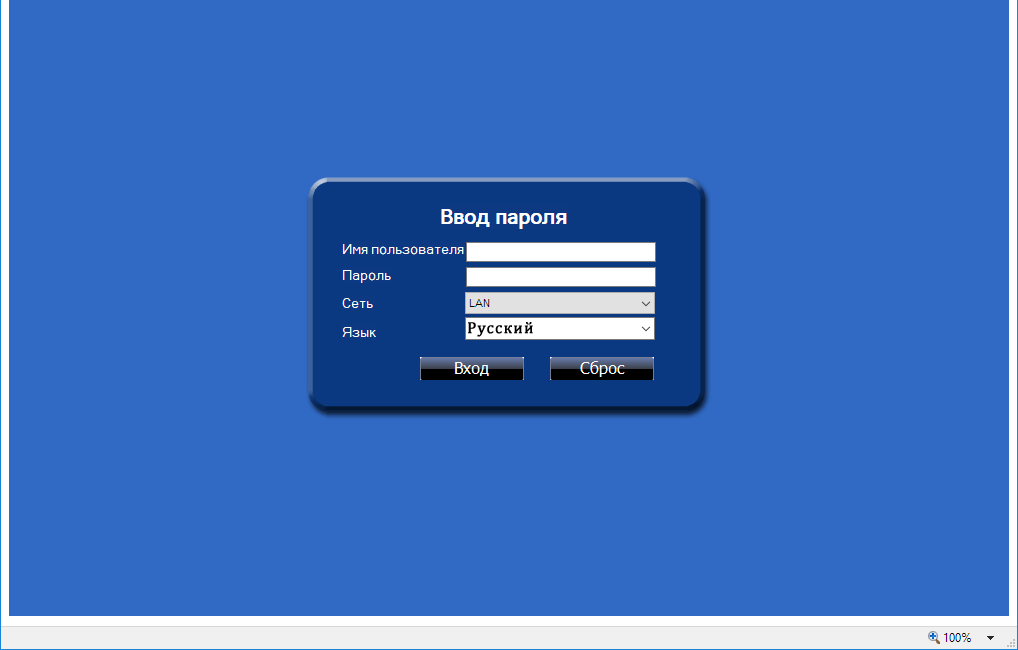

Есть два древних регистратора Safari - SVR-004L и SVR-4E Promo (в каталоге его почему-то нет), которые планируется заменить на новые. Но перед этим надо слить с него записи. Через вебку и USB это долго и нудно, поэтому буду подключать диски к ПК и копировать. В разделе техподдержки на сайте нужного софта для чтения дисков с этих регистраторов на ПК увы нет.
Поэтому прошу помощи в поиске. Вот скрины с вебки для идентификации:
SVR-004L: SVR-4E Promo:
