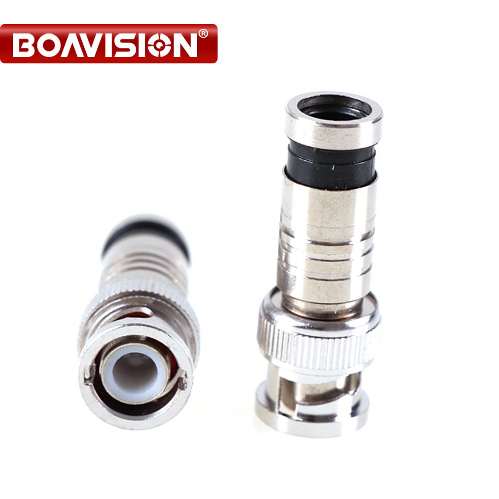

Коллеги, нужна ваша помощь с выбором разъемов bnc под коаксиал.
Сейчас использую разъемы под обжим и под винт. Но с ними постоянные проблемы. Под обжим не найти хорошие разъемы, либо центральный проводник не зажимает, либо не обжать втулку или как она там. Возможно у меня с инструментом беда. Но я даже две матрицы купил. Разъемы покупаю одной фирмы и всегда попадаются разные (диаметр. и прочее). Под винт тоже косяков хватает.
Короче увидел в нете компрессионные разъемы такого плана.
https://www.dhresource.com/0x0s/f2-albu ... 59-bnc.jpg
На видео все просто шикарно с монтажом и надежностью. Но хотелось услышать мнение людей с форума, кто использовал их.
Хотелось услышать мнение людей кто использовал такие разъемы, как они в работе, надежнее/прочнее чем обжим/винт. Какие могут быть с ними проблемы (кроме доп инструмента для обжима). Или посоветуйте разъемы, которыми пользуетесь вы под bnc.

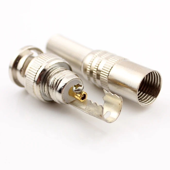

2. Есть говённый разъём под винт https://salevoz.ru/images/product_image ... 1566_0.jpg" onclick="window.open(this.href);return false;
Их никогда не использую - центральная жила рвётся.

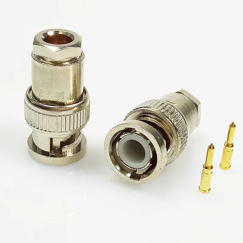

3. Есть классический BNC под винт https://ae01.alicdn.com/kf/HTB1VvUqKVXX ... Plated.jpg" onclick="window.open(this.href);return false;
Их использую чаще всего.
